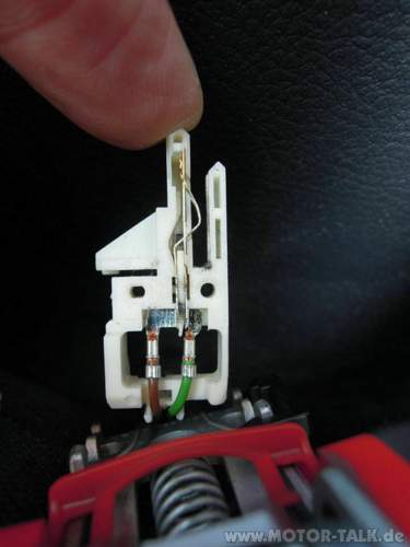

Moin Moin.
Die Fehler an meinem Audi lassen leider nicht nach, daher muss ich euch wieder nerven.
Das Problem ist mir schon seit längerem bekannt:
Ich fahre (sagen wir mal 2 stunden) bin angeschnallt und alles ist gut. Mit einmal fängt der Gurtwarner an zu piepsen und es leuchtet das Symbol für "Nicht angeschnallt". Kurz darauf ist´s dann wieder weg.
Unabhängig ob ich eine Stunde oder nur 5 Minuten fahre. Es taucht halt ab und zu auf, dieses Phänomen.
Hier im Forum dann alles durchgelesen und nun hab ich mein Gurtschloss aufgemacht um zu gucken ob alles okay ist. Sehen konnte ich nichts, hab mir trotzdem ein neues bestellt mit Funktiongarantie und allem (Das alte liegt noch im Schuppen).
Gestern dann plötzlich wieder: piep, piep, piep und der Gurtwarner blinkt :(
Woran kann das denn noch liegen?
Ich weiß nicht ob es hilft: Ich bin nicht der kleinste und leichteste und bei kommt es vor. Meine Freundin (fährt nun auch nicht soooo häufig mit unserem Audi) hat das NOCH NIE gehabt (villt zufall?)
LG Thorben und vielen Dank schonmal im Voraus

Also.....Kabel alle geprüft. Nochmal das gurtschloss aufgemacht, nachgeschaut.....Alles in Ordnung. Nochmal mit einem neuen probiert (vom Kollegen der das Problem nicht hat. Aber es wurde such nicht besser. Ich hab keine Ahnung mehr. Es geht weg sobald ich am Gurt Wackel -.-

Dieser "Gurtwarner" ist elektrisch gesehen ein "Öffner", also ein Kontakt, welcher normalerweise geschlossen sein soll, und bei Betätigung - hier beim Einstecken des Bügels des Sicherheitsgurtes in das seitliche Schloss - geöffnet werden soll - siehe Bild. Mit diesem Schluss liegt es häufig im Argen.
Einwurf: Den mittleren Teil meines Textes musste ich erst mal überarbeiten, und reiche den jetzt nach:
Räusper… ist nicht immer ganz übersichtlich und war gerade dabei, den Überblick zu verlieren. Bin deswegen in die Garage, und habe mein Multimeter angeworfen, danach den Motor meines Dicken und mit dem Gurt gekämpft. Ergebnisse:
Nicht angeschnallt = Schalter geschlossen: dann muss Kurzschluss nach Masse bestehen, und 0,00 Volt am Voltmeter anliegen.
Angeschnallt = Schalter geöffnet: dann muss unendlich viel Ohm anliegen, also im höchsten Messbereich nix zu sehen sein, außer evtl. dem Zeichen fürs Unendliche, und die Spannung am grünen Kabel beträgt genau 4,75 Volt.
Wenn es dann doch piepst, muss es eine unzulässige Verbindung zur Masse geben. Meist ist diejenige kleine Kontaktzunge (KZ) im Gurtschloss, welche vom eingesteckten Bügel weg gedrückt, sprich: geöffnet werden soll, leider doch nicht dauerhaft weg gedrückt und kontaktet unerwünscht zur Masse. Hier hat schon vielfach das Weiter-Zurück-Biegen dieser KZ geholfen.
Ist diese KZ im korrekten Zustand – also gut geöffnet – und piepst es dennoch, muss „vorher“ irgendwo Massekontakt hergestellt werden. Oder das Steuergerät hat einen Klatsch weg.
Und ich würde -egal wie prokelig das würde - den Stift und seinen Buchsenstift im Steckkontakt des Steckers unterm Sitz sowohl mechanisch bearbeiten - dran rum kratzen und zwar energisch und mit Geduld - und zudem noch Kontaktspray rein geben. KEIN WD40 !!! Das ist dafür ungeeignet und kann sogar schädlich wirken, weil es Materialien auflösen kann.
Noch'n Nachtrag: die Widerstandsmessungen bitte NICHT ausführen, wenn Spannung anliegt, diese Messungen also nur bei stehendem Motor und ausgeschalteter Zündung ausführen.

Hallo Allerseits,
mein 6er hat auch dieses Problem, es piepst sporadisch wenn's kalt ist,
wenn er in der Sonne steht und schön warm ist praktisch immer.
Nachdem ich dem Faden hier gefolgt bin, weiß ich wo ich ansetzten kann und muss.
Nur noch eine Frage, wie komm ich an das Gurtschloss dran um es zu zerlegen?
Ich finde da nicht wirklich viel Platz zum herumschrauben ... Sitz ausbauen?
