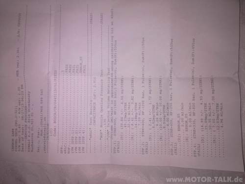

Hatte in einem anderen Thread beschrieben das mein A6 3.0tdi (ASB Motor-233ps) Bj 01/2008 bei 121000km Laufleistung eigentlich injektoren mit guten werten.
Also Mwb 72 war der schlechteste von allen mit einem wert an 1.Stelle mit -18ms und an 2.Stelle -8ms.Alle anderen warem bei 0ms oder höchstens -2ms, jeweils an 1. und 2. Stelle.
Nun habe ich um genau sicher zu sein bei einem Bekannten, der ein Gerät hat um die Injektoren genau zu testen, meine Injektoren ener kpmülett Prüfung unterzogen mit der erschreckenden feststellung das 1 injektor grad an der Grenze war aber alle anderen kurz vorm trppfen waren,obwohl laut Messung per vcds die injektoren eigentöich noch gut in schuss waren.
Soweit ich lesen konnte haben meine injektoren eine endung mit 277AH also sollten das die neueren sein.
ich werde morgen versuchen ein bild von einem injektor upzuloaden wo der injektor richtig festgesteckt war weil sich lauter rust festgebrannt hat an den seiten.
meine frage wie weit kann man der messung per vcds vertrauen!!!!!
wie ist das möglich das die neueren injektoren so verschleissen können, obwojl audi meint das man eigentlich keine probleme mit den neuen injektoren haben sollte.
im anhang ist ein prüfbericht von einem injektor und das war der der noch in ordnung war.
ich möchte nicht benzin ins feuer schütten aber das injektoren problem is ein heikles thema beim 3.0tdi motor...denk ich.
Apropo der Techniker meinte das er derzeit verschliessene injektorwn von bmw und mercedes komplett instand setzen kann nur bei den audi injektoren ist er noch nicht so weit.
werde morgen meine neuen bekommen und einbauen lassen und hoffe das dann endlich ruhe ist.
was sagt ihr dazu?

VCDS misst nichts sondern liest Werte aus, die ihm auf Anfrage vom Motorsteuergerät gegeben werden.
Themenstarteram 27. August 2013 um 22:38
@sentinel
ja wo genau...meinst du in meinem?
@candid
ja das ist mir schon klar....aber das motorsteuergerät zeigt uns einen "gemessenen wert" aber was uns das motorsteuergerät nicht zeigen kann ist ein mechanischer defekt.
die gemessenen werte bei mir waren eigentlich in ordnung aber es lag trotzdem ein mechanischer defekt vor...dh die injektoren waren nicht so gut wie sie das motorsteuergerät vorgegeben hat.
bin zwar kein techniker, aber so hat es mir mein Bekannter erklärt.und das klingt für mich als laie plausibel.oder liege ich da falsch?

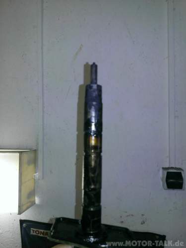

anbei ist ein foto von einem injektor der an 1.stelle -2ms und 2.stelle -2ms hatte!!!!

nun ja zum Bild....es tut mir wirklich sehr leid das dass Bild etwas unscharf ist, habs schnell mitn handy fotografiert und ja es war schon dunkel,aber ich denke das es nicht wichtig ist das man den verbrannten russ am injektor jetzt gestochen scharf sieht sondern mir ist es darum gegangen das ihr seht das da was ist was nicht sein sollte.
Die Hauptsache ist das die Laien unter uns zudem ich mich aus zähle genauer informiert werden über die ursache dieser injektoren, da sich einige hier im forum immer auf diese auslesung per vcds verlassen und dann erstaunt sind wenn doch etwas passiwrt obwohl so gut wie keine anzeichen waren.
wollte niemand mit meinen doppel threads und unscharfen bildern auf die füsse tretten sonder nur die community informiert das man sich nicht blind auf irgenwelche werte verlässt.

Also ich trau mich mal zu sagen das man einem injektor nicht ansieht ob er kaputt ist oder nicht, russ an der spitze ist völlig normal..
Für mich schaut es jedoch so aus als wäre der Kupferring undicht gewesen, da der halbe injektor verrusst ist???

Ich erkenne da was schwarzes.. was auch Motoröl sein kann ;)

Ja sehe ich im unteren teil auch, aber direkt nach der verjüngten spitze siehts aus wie russ, schwer zu sagen bei dem schargen bild ^^

Ja... dort würde ich es auch so ekennen- aber das wäre auch "relativ" normal ! ;)
Die sitzen in einem "Verbrennungsschacht" und Diesel Rußt nunmal bzw bleiben, je nach Fahrprofil auch Rußpartikel hängen.

ich meine zwischen kupferring und oring, da is kein verbrennungsraum ;)
