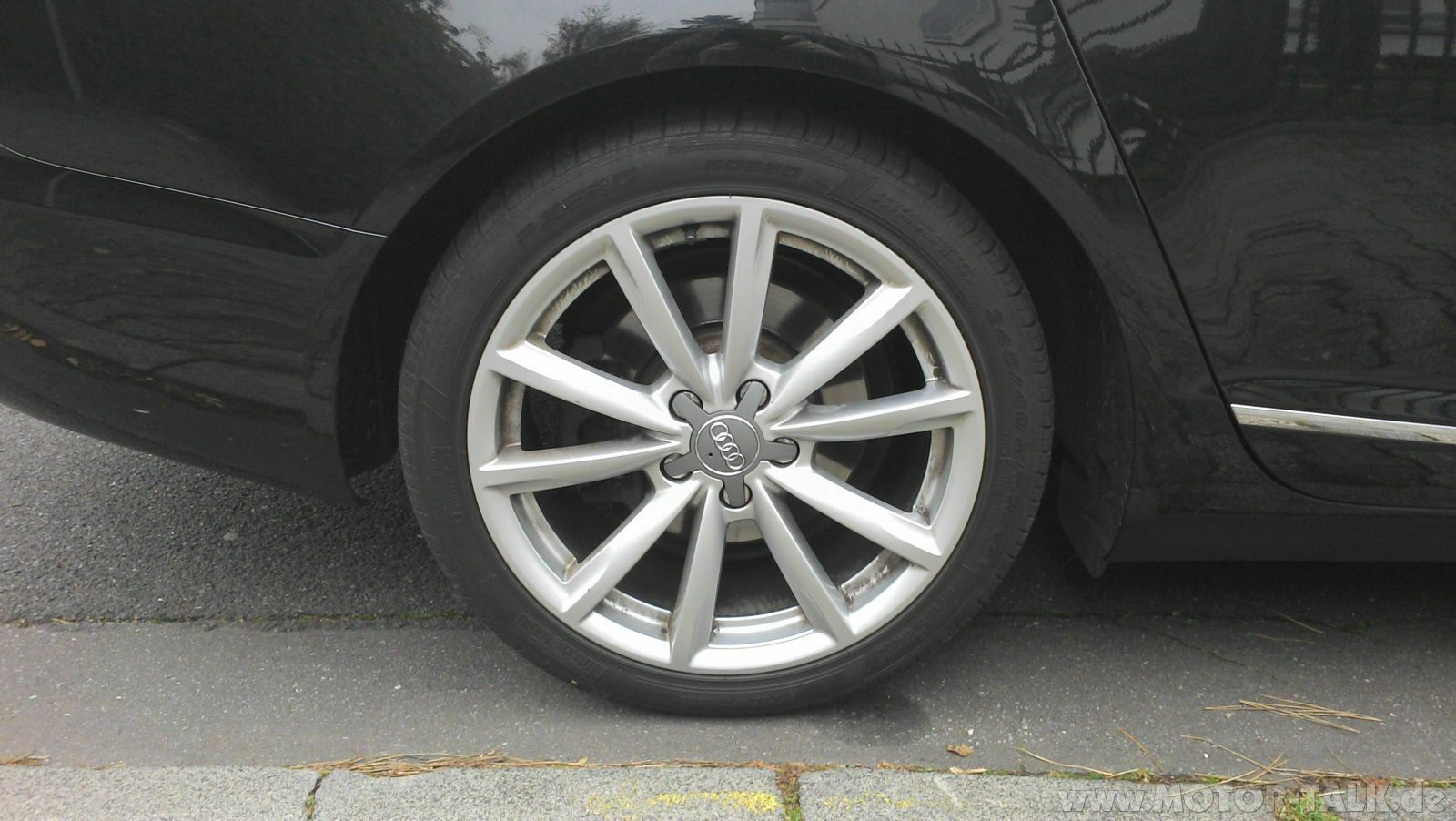

hallo,
hier mal ein bild nach knapp 4000km und 3 monaten seit der tieferlegung. im vergleich zu deinem ist das doch gar nichts!!!!

das ist ja wie Serie.... raus mit den HR... die sind doch eh viel zu hart...
Themenstarteram 19. November 2013 um 17:53
habe aber nur positives von diesen federn gelesen und viele haben die drin. bei vielen siehts dann noch tiefer aus im vergleich zu meinem. das ist seltsam...
ist der Wagen vorne auch noch so hoch? oder nur hinten???
Themenstarteram 19. November 2013 um 18:03
manchmal siehts sogar so aus, als wäre er vorne etwas tiefer...
Welche Nummern sind auf den Federn?
Sicher das die richtigen eingebaut sind?
Themenstarteram 19. November 2013 um 18:06
das sind definitiv die richtigen!!!
am 19. November 2013 um 18:16
Ich kann's nur immer wieder schreiben, Federn sind Glücksspiel, beim einen passt's beim anderen nicht...
Einzige Lösung für Leute die Ihr Auto in Wunschtiefe bringen wollen ist ein Gewindefahrwerk!!
Aber da kommt sicher gleich wieder jemand mit "bau die und die Federn ein, fährt sich genial"... aber dann musst auch wieder mit der höhe leben...
