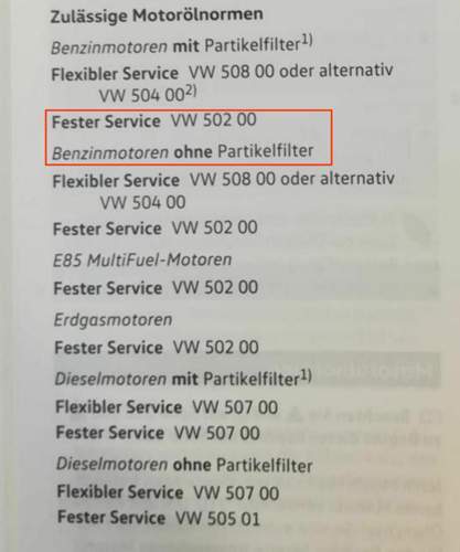

In der Bedienungsanleitung steht:
Benzinmotor mit Partikelfilter:
  • Flexibler Service: VW 508 00 (Anmerkung meinerseits: 0W-20)
  • Flexibler Service: VW 504 00 (Anmerkung meinerseits: 0W-30 oder 5W-30)
  • Fester Service: VW 502 00 (Anmerkung meinerseits: 5W-40)
Benzinmotor ohne Partikelfilter:
1) Heißt für mich im Klartext: 5l-Kanister 5W-30 Castrol Edge für 35€ und gut ist?
2) Was ist der Unterschied zwischen VW 504 00 und VW 507 00?
@Danielson16V schrieb am 18. Juni 2020 um 15:23:36 Uhr:
Mit einem 5L-Kanister wirst du nicht hinkommen, der GTI PP braucht 5,7L.
50400 gilt für Benzinmotoren, 50700 für Dieselaggregate, ist aber immer die selbe Flasche mit beiden Freigaben für den LL-Service, wobei man auch dieses Öl im Festintervall verwenden kann, da ein Öl nach 50200 nicht billiger ist.

@Danielson16V
Das stimmt nicht, denn bei Motoren mit OPF dürfen keine Full Saps Öle 50200 verwendet werden.
Steht aber genau so in meiner Betriebsanleitung 😕
@Danielson16V schrieb am 19. Juni 2020 um 09:18:14 Uhr:
Schaue mal genau in die BA: Fester Service VW 502.00 Benzinmotoren ohne Partikelfilter.
VW 50200
Ist aber falsch, da die OPF-Motoren kein Full Saps Motoröl haben dürfen.
@ThomPoh schrieb am 19. Juni 2020 um 09:29:03 Uhr:
@ThomPoh
Ich habe mir Dein angehängtes Bild jetzt nochmal genau angesehen und muss sagen, dass die Aussage von @Danielson16V stimmt. Du hast Deine Markierung falsch gemacht, denn man liest die BA ja von oben nach unten und Du hast den Teil "Benzinmotoren ohne Partikelfilter" mit dem darüber befindlichen Festintervall gekennzeichnet, der zu "Benzinmotoren mit Partikelfilter gehört.
Wobei Motoren mit OPF kein 50200 bekommen dürfen und es falsch in der BA steht.
Tja nur was gilt im Zweifel? 😁
Hm, das ist natürlich ganz schön gemein, wenn man nicht mal der BA vertrauen kann, dann könnte man ja alles was dort drin steht, anzweifeln.
