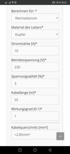

Hab's mal durchgerechnet. Laut meiner Berechnung komme ich auf knapp 3mm. Wenn ich den Wirkungsgrad auf 0,9 stelle (dürfte doch auch noch ok sein oder?) komme ich auf 2,57mm. Dürften 2,5er Leitungen dann nicht doch ausreichen oder habe ich bei der Berechnung etwas falsch eingegeben?

die Lader im Auto haben mindestens 0,95 cos phi. Wenn es denn mind. 2,5mm² sind, hast Du Glück. Ich könnte mir das durchaus vorstellen, weil die Absicherung mit kombiniertem Fi/LS vorschriftsmäßig gemacht wurde.
Du kannst den Fi/LS vom Foto ja abschalten und in der Garage die ankommende Leitung messen. Aber nur, wenn Du weißt, was Du machst und es kannst. Die Kupferlitze bei 2,5mm² hat ca. einen Durchmesser von 1,67mm.
Im Golf meine ich kannst Du auch einstellen, das es mit 6A läd. Dann sind aber wiederum die Ladeverluste größer. Einfach ausprobieren und messen. Viel Glück.
