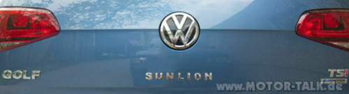

Mein "falscher" 3 Türer GTD hatte ab Werk keine hintere Beschriftung, ist wohl vergessen worden.....
Dann mach's doch wie ich und kleb Dir selbst was Hübsches dran! 😁
Hi Sunlion,
wie gesagt, mein GTD war eine Falschbestellung, daher muss ich warten bis der richtige im August kommt
Aber geile Idee und Ausführung!!!
Wo gibt es denn die schönen Buchstaben und Zahlen?
