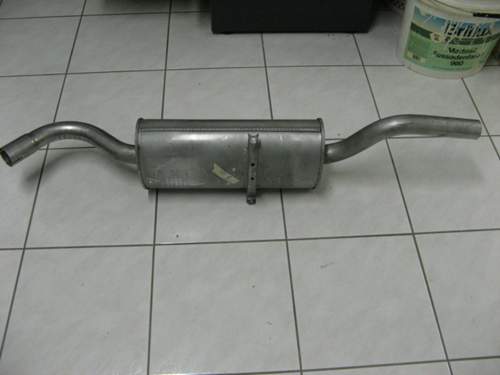

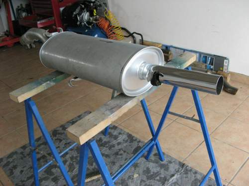

...ich würde mir selbst was "bauen" in 55 mm in Kombi aus Remus/Hartmann MSD und aus einem VW/Audi Serien-ESD vom Passat/Corrado G60 bzw Audi 100/200 C2 ( alles Absorbtionsdämpfer). Da für den MSD eine ABE vorhanden ist und der/die ESD eine KBA-Nummer hat/haben ist alles legal da eintragungsfähig.
Eine solche Kombi hab ich verbaut aus Hartmann MSD und der ESD (Leistritz) ist vom Audi 100 C2 2,3 5-Zylinder/136 PS. Man benötigt nur noch einen originalen Achsbogen vom Golf 2 16V in 55mm dazu...unten die Bilder im einzelnen vom "Rohprodukt" zum fertigen ESD mit geradem, verchromten 55er Endrohr...alternativ sieht auch ein schrick sr1 Endrohr schick dran aus. Der Klang ist sehr basslastig/dumpf und absolut nicht aufdringlich...ähnlich einer Gillet Anlage....Kosten insgesammt etwa 250,- Euro !!!

@GolfIIGTi: Vorsicht...es würde nur der ESD vom Golf 2 G60 pnp passen...der Corrado hat einen etwas engeren Achsbogen und das Passt nicht pnp. Nur hat seltsamerweise der Golf G60 KEINEN Absorbtionsdämpfer...warum auch immer. Nur der Corri und der Passat G60 und VR6 haben den.
Am besten kaufst Dir bei e..y einen neuen 16V-ESD für ca. 37,- EURO, dann suchst Dir in Ruhe einen ESD vom Passat G60 bzw VR6 (die sind nur sehr selten zu finden!) bzw besser den vom Audi 100/200 mit 5 Zylindermotor und baust das Ding genauso nach.
