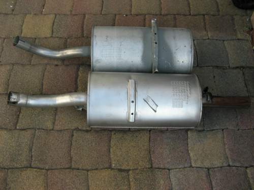

Bild 3 zeigt den fertigen und den orig. ESD (ich hatte mir in weiser Vorraussicht gleich mal 2 Stk von LEISTRITZ organisiert) .

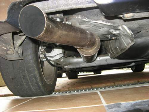

Bild 6 & 7 zeigt nochmal wie der Audi ESD unterm Golf hängt...also genug Platz ist ohne daß das Ding ankloppt...vorrausgesetzt man nimmt sich zeit beim anpassen unter dem Auto. Das heißt erst den Achsbogen auf den MSD sauber montieren und etwas festziehen, dann den Audi ESD samt Endrohr anhalten und nur mit Schweißpunkten erstmal fixieren (zuerst nur den Achsbogen am ESD und das Endrohr mit dem hinteren Halter). Wenn alles passt, sauber hängt und es nirgendwo anstößt fertig schweißen und dann auch erst den vorderen Auspuffhalter vom 16V Achsbogen am Topf festschweißen. dazu brauchts am besten 2-3 Leute zum sicheren fixieren, ausrichten und anpunkten.

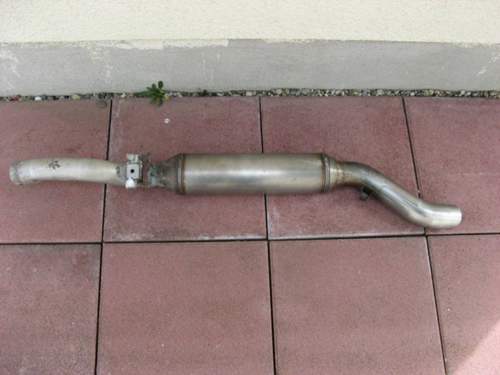

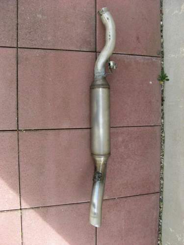

...und hier ein paar weitere Beispiele was sich mit einem 16V Achsbogen und entsprechenden Töpfen mit 55mm bzw 50mm Rohrdurchmesser für kleines Geld und 1,5h Arbeit alles machen lässt.
Bild 1&2 eine ultraleichte 55mm ESD- "Motorsportversion" mit Edelstahltopf (orig. Mitsubishi MSD) samt schrick sr1-Rohr (ca. 101 dBA ! )
Bild 3&4 ein 50mm ESD aus einem Zubehör-/Universaltopf (90 dBA ) mit geradem Chromendrohr.
Der untere graue Topf ist ebenfalls von einem Audi 5 Zylinder (VSD) und kann als ESD genommen/umgebaut werden (sehr laut da Absorber)...
Diese ESD natürlich allesamt OHNE TÜV/Eintragung und für o.g. Zwecke...
