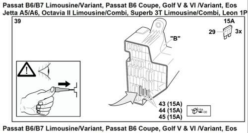

Original geschrieben von DeejayT
Hab dann noch mal an den ankommenden Kabel gemessen, dort liegt dauerplus an.
Es gibt 4 "ankommende" Kabel am Anhängersteuergerät die 12V haben sollen 3x Klemme 30 (Pin 9,11,12) alle an verschiedenen Sicherungen, und 1x Klemme 15 (Pin 2) wieder eine andere Sicherung. Alle am 12 Poligen Stecker des Steuergerätes.
