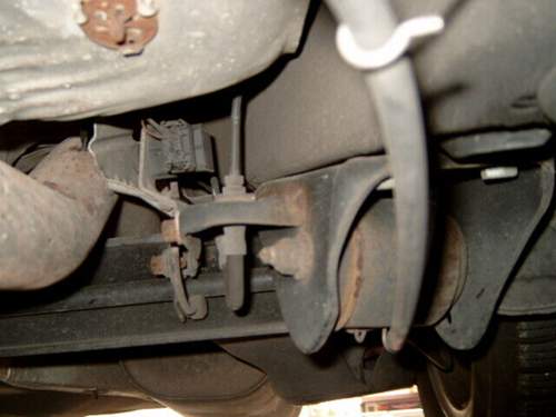

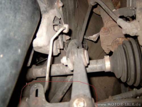

Hast du überhaupt eine ALWR? Schau mal in dein Radkasten ob dort so ein Sensor ist, hinten ist auch einer.
Wenn nicht hast du gar keine ALWR.
ALWRsensor vorne
ALWRsensor hinten

Danke für die Seite und die Bilder ich werd morgen mal schauen

Hallo also ich habe vorher mal nachgeschaut und habe festgestellt dass ich keine Sensoren habe im Radkasten , so wie auf den bildern zu sehen sind
