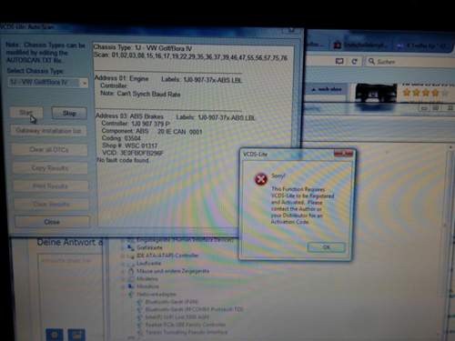

hallo leute, ich habe ein VAG com auf meinem lapi installiert, es hat immer funktioniert.
nun habe ich ein Problem mit zwei golf 4 modelen, beide von 1999 und 1.4 16v, AKQ Motoren.
ich komme mit vag com in jedes Steuergerät nur nicht in das motorsteuergerät.
woran kann das liegen?
hat da jemand eine Idee?
gruß martin

Zugriffsbeschränkung? geht das bei Bj 99 überhaupt?
nun ja, ins abs und Airbag komme ich rein
Kann es da nicht mal Probs geben, wenn ein Fremdradio verbaut ist?
Versuch mal die Baud Rate zu ändern.
Hat bei unserem Golf geholfen das auf 9600 zu stellen.
Gruß Ronny

Genau das habe ich damals auch gemacht.
Ja das kann Probleme machen. Da muss ein Kabel ausgepinnt werden - frag mich jetzt nicht welches. Ist aber hier im Forum zu finden. Am einfachsten erst mal das Radio komplett abklemmen.

alles auspobiert auf 9600 gestellt und radio ausgebaut, immer noch das gleiche, komme einfach nicht rein, hat jemand noch andere voschläge? gruß martin

Machst du vorher einen Anschlusstest?
Das mache ich beim VCDS immer: Einstellungen, Anschlusstest, nach ok speichern. Dann fange ich mit der VCDS Arbeit an.
ja, für com 1 und er findet auch mein Interface und bestätigt mit OK
Was hast du denn für einen Adapter?
Kannst ja mal noch Screenshots dazu aus dem Windows-Gerätemanager machen.
Benutzt du FTDI Treiber? (Virtualisierung von USB Schnittstellen zu COM-Schnittstellen)

Den Treiber müsste er eigentlich installiert haben, denn bei den anderen Fahrzeugen hat es doch funktioniert. Es sein denn irgend etwas wurde geändert.
Genau das ist die Vermutung, ob eventuell etwas "verstellt" wurde.
