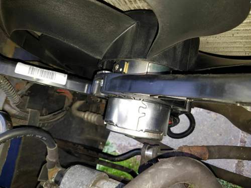

Durch dein Thema bin ich erst drauf gekommen, dass bei eingeschalteter Klima beide Lüfter drehen müssen. Hab letzte Woche mal was für'n anderes Thema geguckt und da lief bei eingeschalteter Klima nur der kleine Lüfter.
Jetzt hab ich mal die Stecker auseinander gefummelt und direkt Batteriestrom auf den Stecker vom Lüfter gegeben... - kaputt... 🙁

Großer Lüfter
Großer Lüfter 2
