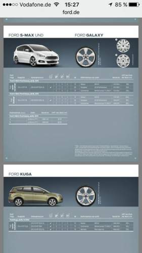

Hallo, hoffe mir kann jemand weiterhelfen:
Laut Fahrzeugbrief kann ich für meinen S-Max 235/55 R17 Reifen verwenden, die hatte ich auch für meinen Kuga. Allerdings unterscheidet sich eine Angabe bei der Radgröße: ET55 beim S-Max, ET 52,5 beim Kuga.
Kann ich die Winterkompletträder des Kugas trotzdem für den S-Max verwenden? Es handelt sich um Nokian WR A3.
Danke!

@ TO: Welche Reifen hast Du für den Kuga denn drauf? Du schreibst ja Nokian A3 - sind das die 235/55 R17 103 V Reifen die der Smax braucht??? Dann verkauf doch die Felgen vom Kuga und kauf die passenden für den S-Max.
Vielen Dank für die Antworten!
@ks_aus_jucunda: genau die sind es, deshalb dachte ich ja auch, dass es passt für den S-Max, sind ja die selben Reifen, die auch der Kuga braucht.
Danke für den Tipp, könnte ich machen, ich verstehe nur immer noch nicht, was an den Felgen nicht stimmt...ich bin technisch aber auch etwas schwerer von begriff, deshalb bin ich auch froh über Hilfe!
Das krasse ist ja: meine Ford-Werkstatt hat die bereits draufgezogen, trotz meines Hinweises, dass die vom Kuga sind („kein Problem“). Auch die Reifendruckkontrolle macht Probleme (andere Sensoren?)Die Werkstatt sagte kein Problem, da Ford Original-Räder, nur durch Zufall hab ich das überhaupt nachträglich in frage gestellt. Der tüv sagt jetzt wie gesagt, ich bräuchte diese Tragfähigkeitsbescheinigung über die Felgen, dann könnte man es eintragen lassen, deshalb meine Verwirrung. Aber so darf ich gar nickt mit dem S-Max fahren laut tüv! Bei meinem ford Händler brauch ich wohl nicht nachfragen, die wussten ja gar nicht, dass das Probleme geben kann.

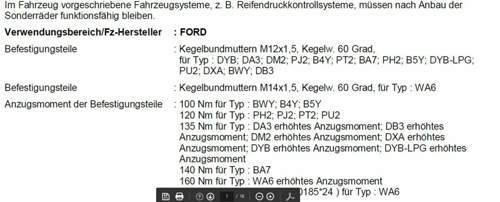

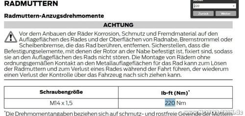

Ich bin auch gerade über die 220 Nm Anzugsmoment im Handbuch gestolpert und habe es für einen Druckfehler gehalten... meinen die das ernst? Ich habe nun erstmal 120 Nm gemacht.
Aber wenn es so sein soll und ihr damit keine negativen Erfahrungen gemacht habt, dann ziehe ich nochmal mit 220 Nm nach! Ich hätte hierbei etwas Angst um meine Felgen...
Hast Du die originalen Felgen? Oder andere? Die 220 Nm würde ich schon einhalten. Stell Dir mal vor, so ein 17 Zöller fliegt durch die Luft! Da möchte ich nicht in der Nähe sein.

Ford gibt das Drehmoment doch vor. Siehe BDA, hatte ich aber weiter oben schon mal gepostet🙂. Also ist das "Überleben" der Felge kein Glücksfall. Ich habe mir 2016 diesen Drehmomentschlüssel gegönnt : https://www.proxxon.com/de/industrial/23354.php

BDA könnte auch Fehler enthalten.
Aber da dieser Wert auch Online immer noch drin steht obwohl Kunden wie auch Werkstätten mehrfach nachgefragt haben ob dieser Wert stimme dürfte das passen. Mein Händler hat den Wert bestätigt, hat auch erst mal nachfragen müssen ob sie das ernst meinen.
120NM sind aber zu wenig. Bei meinen WR gibt der Felgenhersteller 140Nm vor und Ford lag beim Vorgänger wenn ich mich nicht täusche bei 160 oder 180NM.
Die 120 passen zu M12x1,5, der Max hat aber M14x1,5 = höheres Drehmoment.

220 nm sind die Vorgabe, auf meine Winterreifen von einer ganz fremden Marke brauchen auf dem Galaxy 220 Newtonmeter, der Reifenverkäufer hat selber verdutzt geguckt
