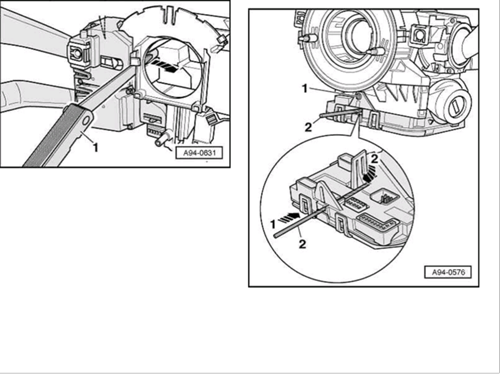

Hallo Leute kann mir jemand erklären, wie man den Blinkerschalter demontiert bei einen GW Caddy MJ 2010 , mit MFA-plus
muss man die Schrauben vom Lenkradschloss losbohren und die komplette Einheit zu demontieren.
Aibag und Lenksäulenverkleidung waren Problemlos.
Da Du ja bohren möchtest 😁😁
wäre das doch was: kleine Bohrmaschine :-)
Gruss Mario
P.S. nicht so Ernst nehmen 😉😉 denn wir warten alle auf die neue ETKA Nr. für den offziellen Nachrüstsatz des GC
Scharweinlich liegt´s an meiner Browser-einstellung.
Ich kann keinen Bohrer sehen, nur die Bohrmaschine. (SDS-Max Bohrfutter)
Viktor
PS:
Verdammte Editierfunktion.
Vor kurzem stand einen Beitrag über mir statt Bohrmaschine, kleiner Bohrer!
Bohrer ist schon mal nicht schlecht 😉
aber bitte nicht mit bohrmaschine!
Gra2
Hallo Jomaan!
Schrauben ausbohren?! 😰
Ich kann ja wohl nicht mehr.. 🙄
Aber Du hast recht, einen kleinen Bohrer braucht man tatsächlich.
War bei Deinem Nachrüstsatz keine Anleitung dabei?
Bei mir schon!
Aber Du hast sicher nur den Schalter als Ersatzteil beschafft.?
Über das kritische Stadium bist Du ja schon hinweg.. 🙄

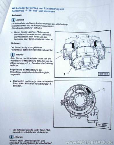

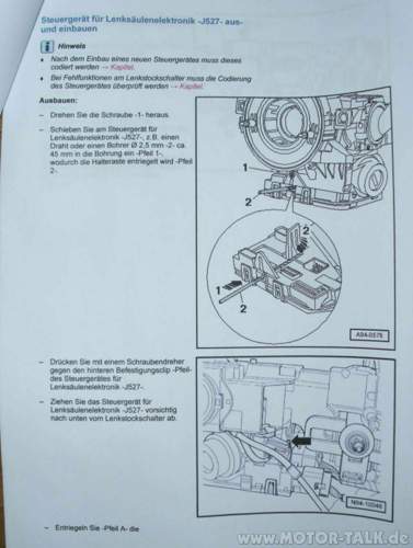

Dann musst Du die Wickelfeder für den Airbaganschluss ausbauen,
das Lenksäulensteuergerät ausbauen, den Lenkwinkelsensor rausnehmen
und den Lenkstockschalter rausklipsen und zu Dir hin abziehen.
Die Clips sind in meinem Foto rot angedeutet.
Die Feder und den LWS nicht verdrehen!
Sonst musst Du ggf. alle Endanschläge und die Mittelstellung neu anlernen.
Vielleicht solltest Du das dann aber doch
jemand machen lassen, der sich damit auskennt?

Hallo Leute GRA erfolgreich instaliert und freigeschaltet.
Danke nochmal für die Bilder
