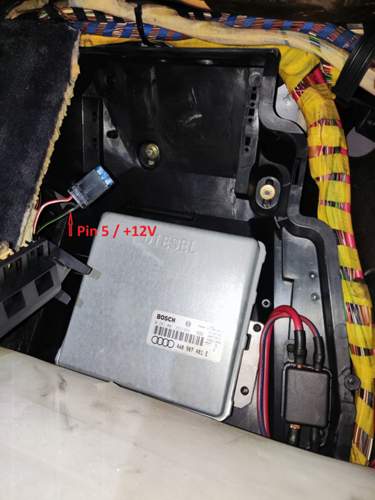

Pin 5 vom gra schalter wo da steht an Sicherung 64 klemmst du an das Kabel vom Bremslicht schalter das verbunden ist mit dem Kupplungs Pedal schalter...

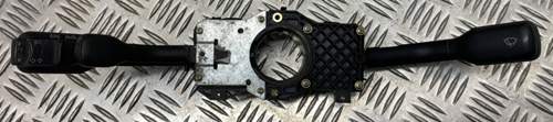

Wäre das zb der hier? Siehe Foto
Img-20230921
hallo .....
Lenkstockschalter laut Bild sollte passen (Hinweis : gibt noch welche vom 100er c4 -- dort ist der Durchmesser vom Lenkung anders !! )

Über dem steuergerät links ist eine Leiste mit ein paar Sicherungen.
An einer Sicherung ist ein Schwarz/Grünes Kabel. Das ist das Kabel
von der Sicherung 64 was mit einem Kabel (5) verbunden wird.
Die restlichen vier Kabel mit dem Motorsteuergerät verbinden und
alles wieder zusammen bauen.

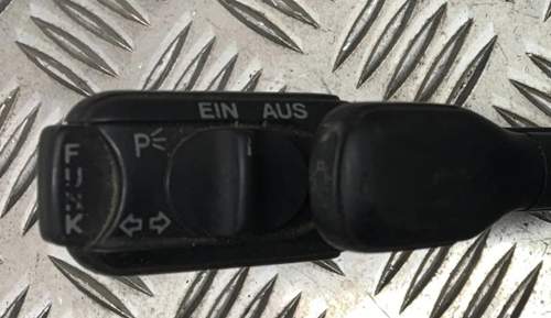

So, Tempomat mit VAG Com vorher erfolgreich freigeschaltet und lt. bitanzeige im Kanal 6 "0.0" bleibt er auch aktiv. 🙂
Den Kufatec A4 B8 Kabelsatz mit Stecker sowie Reparaturleitungen mit den (hoffentlich) passenden AMP Tyco JPT Crimpverbindern fürs AAT/AEL Motorsteuergerät bei Ebay bestellt.
Nur beim Lenktstockschalter bin ich wieder etwas verunsichert...der oben im Bild von mir gemeinte dürfte die C4 Taxi/Einsatzfahrzeug Version sein ? Auf dem Schalter links steht "Funk" nicht "Fix" und beim Wählschalter sehe ich 2 statt 3 Positionen ?
Funktioniert mit dem Taxischalter trotzdem der Tempomat ?!?
Siehe Fotos zum Vergleich
Funk
Tempomat
Gut da der taxi Schalter ja nur 4 pins an der Rückseite hat keine Tempomat Funktion, da irrt sich wohl der Händler.

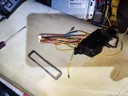

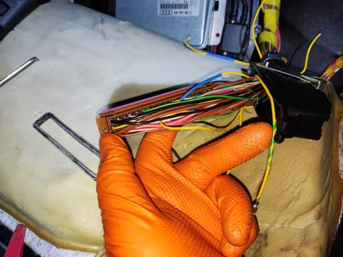

Danke noch mal an alle - Tempomat ist mittlerweile verbaut und funktioniert. Nach einigen Komplikationen.... 😉
Einbau, Kabel verlegen und im Motorsteuergerät ein-pinnen war kein Problem nur leider habe ich doch den falschen Lenkstockschalter bestellt. Kleiner Durchmesser (Audi 100?) statt großem Durchmesser. Also nur den GRA Hebel aus dem neuen in meinen vorhandenen Lenkstockschalter verbaut und das war dann doch recht nervig.
Ich habe nochmal alle Bilder und Unterlagen - inkl. der alten orig. Anleitung von AEL Fahrer via archive.org - die ich finden konnte verpackt und hochgeladen:

Zum Umbau des GRA Hebels:
Alles vorsichtig zerlegen bis man zum unteren Teil des Scheinwerfer/Tempomat Hebels kommt. Die Kunststoff Wippe (sieh Pfeil) mit Feder vorsichtig von unten raushebeln - der Steg links ist recht dünn und bricht leicht 😉 - alles fotografieren bzw. die Position der beiden Metalwippen beachten damit es beim Einbau wieder passt.
Das Endstück vom Hebel (siehe Foto) ist durch eine Metallhülse fixiert und diese muss ebenfalls vom alten in den neuen umgebaut werden. Einfach mit einem passenden Innensechskant zb. herauspressen und umbauen.
Beim wieder zusammen bauen auf richtige Orientierung und Sitz der beiden Metalwippen achten und festhalten, Hebel einsetzen ohne zu verkanten und dann die Kunststoffwippe inkl. Feder einbauen.

Motorsteuergerät - 15A Sicherung Vorglüh
Motorsteuergerät - Stecker
Motorsteuergerät - pinnen
+7
