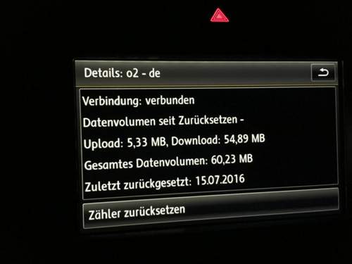

nach 30 Min Fahrt keine Veränderung. Irgend etwas fehlt da noch. Auswahl Google Earth bleibt grau und kann nicht aktiviert werden und die W-Lan Verbindung mit dem Handy sagt keine Internetverbindung.
Laut RNS Internetverbindung - Verbunden.

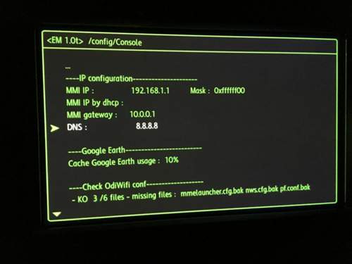

Zusätzlich zu den Anpassungen im Green Menu wird über ein Script (auf einer SD-Card) die interne Database (DataPST.db) durch eine "angepasste Version" ersetzt. Sollte danach dein RNS dunkel bleiben, hast du Pech gehabt. Hast du vorher eine Sicherung der Dababase erstellt (und weisst, wie diese zurückgespielt wird) kannst du eventuell dein RNS wiederherstellen. Das passiert allerdings nicht soooo oft.
Das Script musst du schon selbst im www suchen, es ist nämlich kein ofizielles VW-Script.

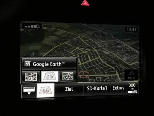

So jetzt bin ich soweit, dass Google Earth zwar ein Haken drin hat aber ich kann es immer noch nicht klicken, die Internetverbindung mit dem Handy will auch nicht
Habe mal ein paar Bilder gemacht. So schauts bei mir aus:
Mal abgesehen, dass bei mir anscheinend drei Dateien fehlen (siehe 2. Bild) und mein D.N.S. kürzer ist, funkioniert Google Earth und online Sonderziele ganz gut. Natürlich relativ langsam, da GPRS ja nicht wirklich schnell ist ...

Die Google Earth Bildchen laden sich aber recht schnell, wenn der Haken gesetzt ist, solltest eigentlich innerhalb von Sekunden das Satellitenbild haben..
