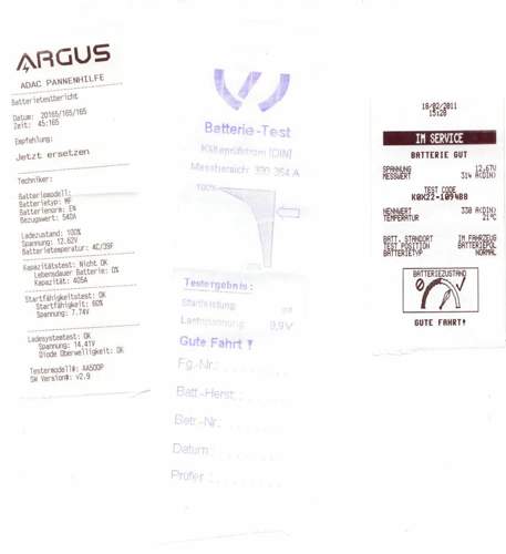

ich habe ein kleines Dilemma. Mein Golf4 ist jetzt zwei Wochen lange gestanden und hat keinen Mucks mehr gemacht. Ich bin Pendler mit 150 km pro Tag, von daher war ich etwas verwundert. Der ADAC war da und hat die Batterie getestet. Er sagt, Batterie defekt. Also heute zum Händler wegen Garantie. Ich habe gestern nach der Starthilfe noch die Batterie an mein CTEK XS3600 gehängt.
Der Händler sagt jetzt, Lichtmaschine defekt, 400,-- EUR bitte. Ich habe dann selber nach ein bisschen Recherche hier mit nem Multimeter nachgemessen. Also Multimeter (ich bin n00b in der Richtung) auf V mit dem Strich oben und den drei Punkten unten und auf 20 gestellt, Motor gestartet, Licht und Radio an und hab 14,5 V gemessen. Das würde (theoretisch) heissen, dass die Lichtmaschine ja genug Leistung bringt.
Anbei noch die Messprotokolle. Links das vom ADAC, die anderen beiden vom Händler.
Wie ist eure Meinung?

Tja, die Sache mit den Meßprotokollen... warum sind da verschiedene Soll-Ampere bei der Kaltstartleistung angegeben? Mal 540A, mal 330A...??? Da ist ja klar, warum das eine Protokoll negativ ist und das andere positiv...
14,5 Volt Ladestrom ist jedenfalls absolut im grünen Bereich, Lichmaschine würde ich erst mal drinne lassen - Rang 4.
Rang 3: die Batterie - versuch mal rauszufinden, was Du für eine Battrie drin hast und welche Startleistung die bringen soll (evtl. mal auf der Herstellerseite nach den technischen Daten suchen...). Evtl. scheidet ja einer der beiden Tests aufgrund falscher Parametereinstellungen aus.

die batterie ist von ne originale von VW, ich habe gerade auf der batterie nachgeschaut, sie hat 61AH und 330A. also ist der ADAC von einem falschen wert ausgegangen. mit dem schalter probier ich morgen mal aus. wie kriege ich den wieder (demontiert krieg ich alles :D ) montiert? reindrücken und rechtsrum? irgendwelche ösen oder haken, auf die ich achten muss? ich habe sonst alles original, ich benutz den golf nur für arbeit = heim = arbeit.

Warum da unterschiedliche Kälteprüfstöme angegeben sind, könnte man HIER nachlesen.
Beim Batterietest hat NIMAND irgendwelche falschen Werte genommen.
Bevor man an irgendwelchen Schaltern oder sonstwas rumfingert, sollte man erstmal eine korrekte ruhestromprüfung durchführen, denn die Werte, die beim Test des "gelben Engels" herauskamen, deuten auf eine entladene Batterie hin.

aber das kann (darf) doch net sein, dass sowohl ADAC als auch händler dermaßen danebenliegen. ich mein, ich hätt mal eben 400 doppelmark ausgegeben für nix. kann ja nicht wirklich angehen.
