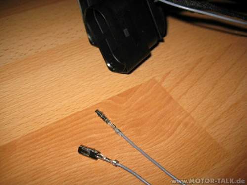

Heute ist der kufatec-Satz angekommen. Habe eben mal ausgepackt und ein paar "Dinge" festgestellt, die ich eben auch per E-Mail angefragt habe.
Vielleicht wisst Ihr ja (schneller) eine Antwort :-) :
1. Das Steuergerät für aLWR wird serienmäßig auf der Stirnseite des Handschuhfaches montiert. Ist die Leitungslänge des Kabelbaums ausreichend lang dazu?
2. Das angehängte Bild zeigt die Pins, die von den Scheinwerfer-Stecker-Adaptern abgehen. Diese sind ja für die Bi-Xenon-Umschaltung und gehen zum BCM Pin 48 + 49. Mir fiel auf, dass die Pins unterschiedliche Größen haben (siehe Foto). Ist das korrekt?
3. Bild 23 Ihrer Anleitung zeigt den Niveau-Sensor. Der angeschlossene Kabelbaum wird mit einer Knickschutz-Tülle geschützt. Diese lag meiner Lieferung leider nicht bei. Können Sie diese bitte nachliefern?
4. Soweit ich das erkennen kann, gibt es bei meinem Kabelbaum neben der Braunen mit dem Kabelschuh nur EINE Rot/Weiße Leitung, keine Schwarze. Ist das so korrekt?
Danke und Gruß,
Klaus

Habe auf die o.g. Fragen...
... Antwort erhalten:
zu 1) Nach Rücksprache mit der Technik ist die Leitungslänge ausreichend um das Steuergerät unter dem Handschufach zu positionieren.
zu 2) Die PIN's am Steuergerät 48+49 sind unterschiedlich, dies ist korrekt.
zu 3) Die Tülle am Sensor ist leider nicht im Lieferumfang enthalten. Wir führen diese auch leider nicht im Programm.
zu 4) Die Schwarze Leitung ist schon im Adapter integriert und kann vernachlässigt werden. Sie haben also nur nuch die Rot/Weiße.
Jetzt die Preisfrage: Wer kennt eine Teilenummer der Tülle (siehe Bild)? Evtl. sind ähnliche Tüllen z.B. an den Radsensoren verwendet. Der Durchmesser am Steckergehäuse, wo die Tülle aufliegt, beträgt 11,5mm. Vorn ist dann noch der Kragen mit etwas größerem Durchmesser ca. 13mm. Die Drähte gehen dann in ein Wellrohr mit d=5mm, welches von der Tülle ebenfalls wasserdicht umschlossen werden sollte.
Ach ja, wer weiß wo man dieses Gewebe-, Vlies-, Textil-, Wie-Das-Auch-Immer-Heißt-Band bekommt, mit dem die Kabelbäume umwickelt sind?
Gruß Klaus

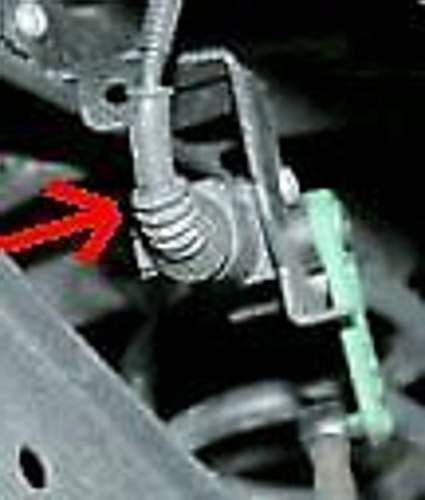

habe gestern den Niveausensor eingebaut und angeschlossen. Hat auch ganz gut geklappt, dank Hebebühne und Blindnietmutternzange :).
Folgendes fiel dabei auf:
1. In der Abbildung der Anleitung des Umbausatzes konnte man nicht genau erkennen, ob das Gelenk des Gestänges des Sensors in Richtung Fahrzeugmitte, oder in Richtung Rad zeigen muss. Der Sensor hat keinen Anschlag. Habe daraufhin den "Haltebock" am beweglichen Teil der Radaufhängug wieder gelöst und nach oben bewegt, so, als ob das Rad einfedert.
Ich bin der Meinung, dass das Gelenk zum Rad hin zeigen muss, siehe Anhang. Ist das korrekt?
2. In der Abbildung der Anleitung des Umbausatzes ist ein Pfeil auf die Durchführung im Kofferraum Links, nähe C-Säule. Diese Durchführung ist unter dem Wagen aber nicht zu finden. Ich denke sie mündet in dem Längsträger. Ich habe daher die linke Kappe IN der Reserverrad-Mulde ausgewählt. Das Kabel kommt dann fast direkt am Niveau-Sensor raus. Wie habt Ihr das gemacht?
Danke und Gruß,
Klaus
