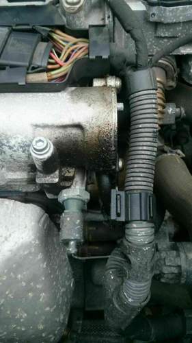

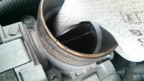

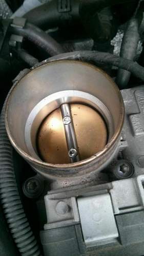

So jetzt gibts mal eine kurze Foto-Love-Story...
1. Der Filter ist seit 2.5 Jahren drin und 35.000km. Sieht nicht sooo schön aus, hab aber schon schlimmeres gesehen
2. DK siehe Bild. Vermag ich nicht einzuschätzen. Was sagt ihr?
3. Saugrohrdrucksensor finde ich nicht (vermutlich hat der FSI gar keinen?!)
4. LMM verdreckt oder iO? - edit: gelbe Stellen sind kein Öl sondern herstellungsbedngt, ist also sauber
5. Öl kommt woher? Kurbelgehäuseentlüftung?
6. sonst keine Auffälligkeiten
7. Fehlerspeicher leer, Spulen weiß ich nicht wie ich die prüfen soll, klassische Zündkabel hat der mWn nicht mehr...?!
Img-20160313-140450
Img-20160313-135944
Img-20160313-134703

Ich bin vom Sauger ausgegangen. 🙁
Der 1.6 hat Einzelzündspulen wie mein 1.4 16V. Dort war nach ca. 115'000 km eine defekt. Aber das war dann auch im Fehlerspeicher auszulesen.
