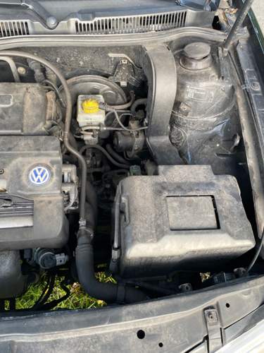

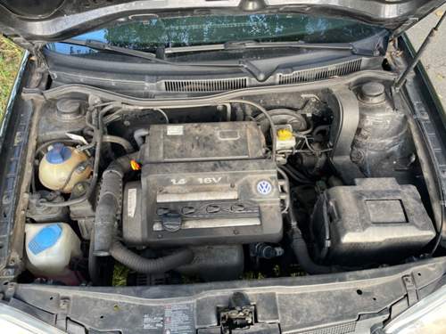

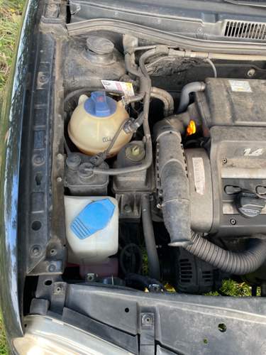

Bilder
So, ich habe mal ein paar Bilder gemacht. Ebenfalls Videos und Ton Aufzeichnungen. Bis dato habe ich nur die „Foto Hochladen“ Funktion entdeckt. Sollte ich noch eine Möglichkeit finden Ton und Video Material mit euch zu teilen, werde ich das nachholen.
Vielleicht fällt jemandem was auf den Bildern auf, vielleicht aber auch nicht. Dann konnte ich wenigstens mal meinen verdreckten Motorraum mit euch teilen :‘D .
@Wendtland habe tatsächlich noch einen (eigentlich) nützlichen Aufkleber zum ZR gefunden. Blöderweise steht nischt‘ drauf. Und auch sonst sind in den Papieren keinerlei Infos zu finden 🙁.
@sharky41267 ich habe mir deinen verlinkten Beitrag mal durchgelesen und die Bilder angeschaut. Der ÖLdruckschalter ist (soweit ich sehen konnte) nicht manipuliert. Ich danke dir dennoch vielmals für den Tipp!

Um die Abdeckung beim Zahnriemen bin ich unbesorgt. Dort ist nämlich keine. Das kann ich alles so begutachten. Ich weiß nur nicht nach welchen Merkmalen ich suche ^^
Wenn da keine Abdeckung drauf wäre, wär ich sogar sehr besorgt. Aber denk dir nichts, man sieht sie auf den Bildern ganz deutlich. Es ist der Deckel mit dem weissen Aufkleber mit dem Barcode drauf. Wie sie abgeht? Du musst zuerst Motorabdeckung (die mit 1,4 16V) und die Ansaugluftführung wegbauen. Dann die 2 Klammern seitlich am Deckel öffnen. Dann kannst du den Deckel schräg nach links oben wegziehen. Beim Zusammenbau dann darauf achten, dass der Deckel sauber in den Nuten drinsitzt, bevor du die Klammern wieder schließt.

Was ist das für ein Aufkleber auf dem Luftfilterkasten? Mitunter lassen sich Smartphone-Pics bis zur Lesbarkeit von Fragmenten vergrößern.

@Wendtland auf dem Aufkleber ist leider nichts notiert 🙁
