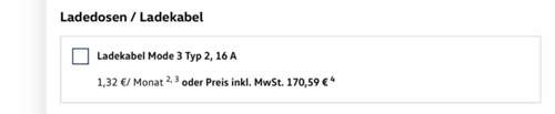

man kann ja das Mode 3 Typ 2 16A Ladekabel mit bestellen. Jetzt ist mir aufgefallen das dieses Kabel gar nicht für die Schuko Steckdose bestimmt ist sondern für eine Wallbox bzw. Ladestation.
Jetzt zu meiner Frage: Ist ein Ladekabel mit Schuko Stecker Serienmäßig dabei?
