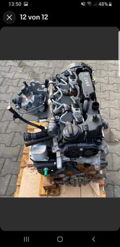

Nach der Begutachtung, Totalschaden vom feinsten, Zylinderkopf noch nicht demontiert aber seht selbst…
Nun handelt es sich um den MKB CRLB
Der Bekannte hat einen gebrauchten Motor besorgt, der passen sollte, nunja Betonung liegt auf sollte…
Der Zustand ist super und entspricht wohl den ca 50tkm, aber vor dem Einbau ist mir was merkwürdiges aufgefallen.

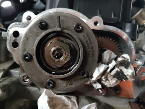

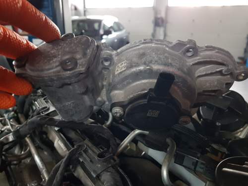

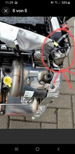

Der Alte Motor hat am Zylinderkopf einen Versteller getriebeseitig, der neue nur einen Kunststoffdeckel, da kann doch was nicht stimmen. Auch hat er ein zusätzliches Einspritzventil für den Partikelfilter, hängt da so rum, der alte hat keines gehabt.
Gut dachte ich mir, bauen wir den Versteller um, aber nix da, die Bohrungen fehlen am Nockenwellenkasten.

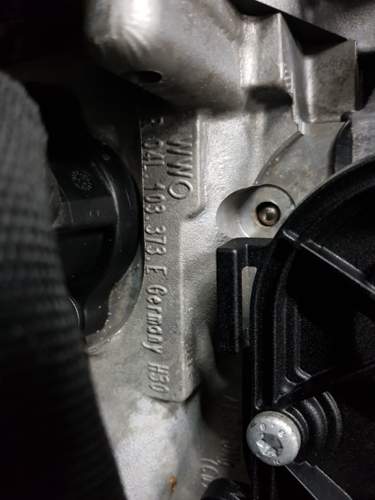

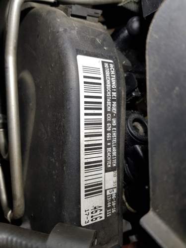

Beim recherchieren bin ich dann auf den 2.0 TDI mit 110PS gestoßen, kann es sein das es sich um diesen Motor handelt? Am Motorblock ist CRL eingeprägt, Zylinderkopf Teilenummer sind identisch.
MKB Aufkleber am neuen Motor ist nicht zu lesen.
Wie kann ich nun erkennen um welchen Motor es sich handelt? 2.0TDI / 1.6TDI # 110PS/ 150PS

Wenn 2.0 EU6 und kein Adblue, dann hat der Motor NW Verstellung, auch bei CUNA ist das so. Warum baust nicht deinen DPF ein? Auch da unterscheiden sich die Filter nach Anzahl der Temperaturfühler. Je nach MJ kann auch der Motorkabelstrang bei gleichen MKB unterschiedlich sein.
Wenn ihr den NW Versteller habt, dann aber nicht das Einspritzventil oben im DPF?

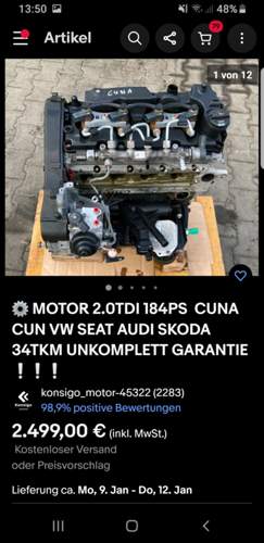

Vielleicht ist das auch kein CUNA wie angegeben (siehe Bilder) aber der hat kein Versteller.
Bei den anderen fehlt er auch und es ist angeblich die 150PS Variante

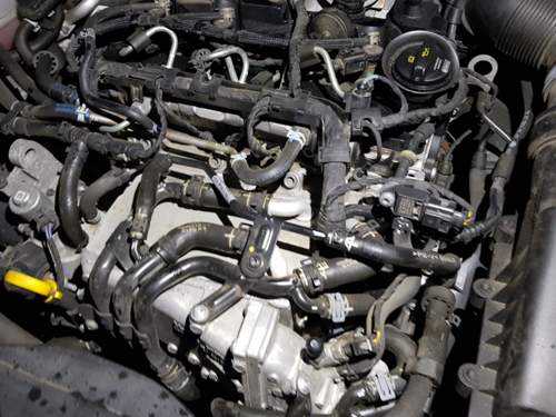

Der Kabelbaum vom alten zum neuen Motor ist anders bezüglich NW Versteller Stecker und dem Stecker für das Einspritzventil, bei dem einen fehlt er und beim anderen ist einer über.
Der DPF hat eben kein Loch für das Einspritzventil und das Ventil einfach weglassen wird bestimmt nicht gehen.
Spätestens dann vermute ich, meckert das MSG weil der NW Versteller fehlt bzw. nicht angesteuert werden kann

Mein CUNA hatte den NW-Versteller...
Ich würde die Öffnung mit ner passenden Schraube verschließen
Welche Öffnung meinst du?
Die Anschlüsse vom Motorkabelstrang sind in irgendeinen MJ geändert, auch bei gleichen Komponenten. Wenn vorher NW Verstellung verbaut war, muss der neue Motor dies natürlich auch haben, DPF würde ich umbauen, dann passt auch alles.
@GC1 schrieb am 31. Dezember 2022 um 14:19:08 Uhr:
@Naphtabomber schrieb am 31. Dezember 2022 um 12:20:07 Uhr:
Ich würde die Öffnung mit ner passenden Schraube verschließenWelche Öffnung meinst du?
Einspritzöffnung AdBlue

Dachte ja auch das ich den Nockenwellenversteller einfach von den alten an den neuen Motor umbaue, aber der Nockenwellenkasten wurde diesbezüglich geändert.
Soll heißen, die Befestigungspunkte von dem NW Versteller sind nicht mehr am neuen Motor vorhanden, sondern abgeändert für den schwarzen Kunststoffdeckel.
