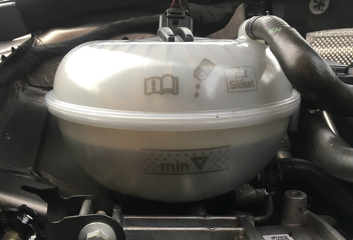

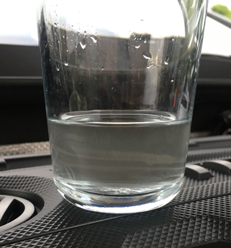

Ich habe vor einer Woche einen gebrauchten Golf VII 2.0 TDI, DSG, 80tkm Laufleistung, EZ 01.2013 gekauft.
Das Fahrzeug befindet sich optisch und bisher auch technisch in einem top Zustand und das Checkheft wurde komplett bei VW gepflegt.
Gestern Nacht wollte ich das erste mal die Innenraumheizung nutzen und stellte fest, dass selbst bei eingestellten 29 Grad bei der Klimaautomatik nur kalte Luft ausepustet wurde. Die Wasser- und Öltemperatur lagen laut Bordcomputer bei ca. 90 Grad. Die Außentemperatur lag bei 12 Grad.
Heute morgen habe ich direkt das Kühlwasser kontrolliert und stellte fest, dass es grau verfärbt ist. Es befindet sich kein Ölfilm oder andere Fremdkörper im Wasser, es ist lediglich verfärbt. (Bilder im Anhang)
Um auszuschließen, dass es sich um eine defekte Zylinderkopfdichtung handelt habe ich den Motor noch einmal warm gefahren und geschaut ob sich Bläschen im Ausgleichsbehälter bilden, es waren jedoch keine vorhanden.

Heizungskühler dicht, muss getauscht werden.

Fahr nach VW der muss gespühlt werden, wenn es mich nicht täuscht gibt es dafür sogar eine Technische Reparatur Anfrage zu. Hängt meistens mit der Abgasrückführung zusammen. Ein Kundendienstberater wird dies bei der dialogannahme schon kennen. Ist nicht selten sowas
[Von Motor-Talk aus dem Thema 'Golf VII 2.0 TDI dunkles Kühlwasser und Innenraumheizung ohne Funktion' überführt.]
Dass der Wärmetauscher zusitzt habe ich mir auch schon gedacht.
Allerdings stellt sich mir dann immer noch die Frage, was die Ursache für die dunkle Verfärbung ist.
Wie kann die Abgasrückführung das Kühlmittel verfärben? Dazu müsste ja der Ruß in den Kühlmittelkreislauf gelangen.
Die Kühlmittelleitungen sind doch ein geschlossener Kreislauf, auf den die Abgasrückführung keinen Einfluss hat. Oder irre ich mich da?
@marvin910 schrieb am 8. Juli 2019 um 12:57:36 Uhr:
Geschlossen stimmt aber nie zu 100% (Dichtungen, Schläuche, usw.) Am AGR-kühler (die Abgase werden zusätzlich auf dem Weg zurück ins Brennraum nochmal gekühlt) der Kühler für Abgasrückführung hat auch Dichtungen die mit der Zeit werden diese undicht und dann kommt es zu dieser Verfärbung. Es ist wie gesagt eine tpi bei VW erstellt worden, dieser defekt ist bekannt
