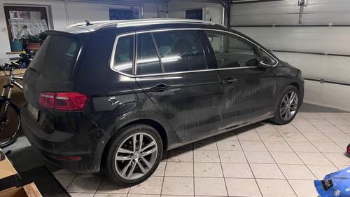

Ich bin nun seit einem Vierteljahr stolzer Besitzer eines 2.0 TDI Sportsvan Highline von 2014 mit 130.000 km Laufleistung. Diesem würde ich gern den “Rentnercharakter” durch eine Tieferlegung und evtl neue größere Felgen etwas nehmen😌.

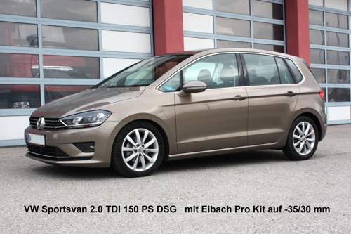

Ich hatte an Tieferlegungsfedern gedacht, da alles für meinen Erstwagen preislich und eintragungstechnisch möglichst unaufwendig aber auch alltagstauglich bleiben soll. Damit sollte er ja ca 30-40mm tiefer kommen (?).

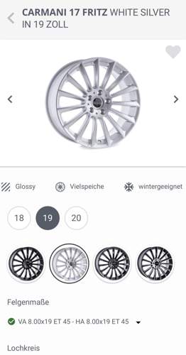

Momentan sind 7x17 Zoll Salvador Felgen verbaut(siehe 1. Bild). Mich sprechen die Carmani 17 Fritzz in 8x19 Zoll wie in Bild 2 und 3 an.
Meine Fragen:
Ist dieses Setup gut geeignet für einen alltagstauglichen sportlichen Look? Welche Gutachten würde ich benötigen?
Ich habe die Fritzz in 8x19 mit 43er ET gefunden. Ob diese ohne Gutachten passen, wird bei Felgenshop nicht angegeben. Passen diese Felgen ohne Eintragungen?
Das 3. Bild gibt den angestrebten Look wieder mit 30mm Tieferlegung. Ist dies akkurat?

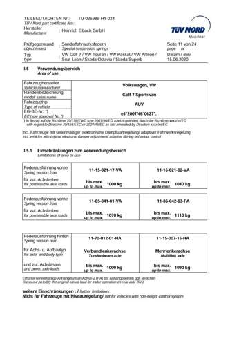

Ist ein Gutachten aufgrund der anderen Felgenabmessungen oder wegen des Zusammenspiels von Felgen und Federn notwendig?
Ich dachte, dass bei den Federn (zB Eibach Pro-Kit oder Sportline) ABE dabei wäre.

Du wirfst hier die Begriffe Gutachten und Abnahme durcheinander. Das Gutachten bei Autoteilen ist nur der Zettel wo drauf steht, dass die Teile geprüft wurden (z.B. ABE oder ECE). Teile ohne Gutachten kannst du gleich schon mal vergessen. Dann gibt es in manchen Gutachten die Auflage, dass eine Anbauabnahme zu erfolgen hat. Dann musst du mit deinem Fahrzeug zu einer Prüforganisation und dort wird gefügt ob alles passt. Wenn du aber verschiedene Teile kombinierst die sich gegenseitig beeinflussen, was bei Tieflegung und anderen Felgen der Fall ist, dann musst du sowieso eine Abnahme machen.

Nur feder oder nur Felgen reicht eine abe. Ändere ich beides dann einzelabnahne. Die abe bezieht sich immer auf serienzustand. Und das wäre bei einer Änderung nicht mehr gegeben.
Ganz einfach
Da musst du die ABE‘s studieren. Hab auf meinem 7 GTD, 18 Zoll MAM RS4 Felgen mit Eibach Prokit Tieferlegung und ist in Kombination sogar eintragungsfrei. Da gibts nen Schönen Paragraphen in der ABE der Federn.
