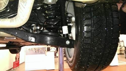

Ich habe im September meinen Golf 7 Highline von Wolfsburg abgeholt. Ich hatte vom 1 Tag so ein Poltern, wenn ich über unebenheiten auf der Strasse oder Kopfsteinpflaster fahre.Ich habe schon alles versucht abzustellen.Warndreieck, Ladedeckel, Hutablage, usw alles rausgeräumt.Das Geräusch ist immer noch da.
Bin Gestern mal zum Freundlichen gefahren und habe dort den Fall geschildert.Er schaute im PC von VW Mängel nach und fand sofort den Fehler, der laut PC seid August 2013 bekannt ist. Der Fehler sei nicht definierbar und kann also keinen Teil zugeordnet werden. Es werden zur Zeit keine Reparaturkosten seitens VW übernommen.

nein kann ichn nicht, weil das Klappern auch eine gewisse Instabilität des Fahrwerkes nach sich zieht.
Es geht hier nicht um ein ein akustisches klappern, sondern man spürt es auch am PoPo das der Golf in manchen Fahrsituationen das Heck etwas nachsetzt.
Nein, ist nicht die Durchlade, dann wäre es nur ein Klappern.
Es ist eindeutig Richtung Hinterachse zu merken, vielleicht links. Das Geräusch ist auch "Massig".
Habe mit Freundlichem Probefahrt gemacht. Er hats gehört. Dann ist er auf die Rücksitzbank gestiegen um das Geräusch besser zu lokalisieren. Ich bin gefahren. War aber nichts. Möglicherweise hinten anders zu hören als vorn. Wir haben das Thema abgebrochen, da es stark am regnen war und die Regengeräusche doch einiges verändern. Auf der Bühne HA Kontrolle, augenscheinlich OK.
Wenn es trocken istt kommt ein neuer Termin und das Fzg bleibt in der Werkstatt.
Ich habe hinten Stoßdämfer von Sachs drin (Aufkleber). Nr. ist leider auf meinem Handy Foto nicht zu erkennen.

Deine Fakten nützen dir aber nichts weil VW keine Stoßdämpfer hat die nicht klappern und immer wieder den Sachs Schrott einbauen.

Wenn hinten Gewicht auf die Achse kommt, wird das Poltern leiser, bzw. ist ganz weg.
@MrPeters schrieb am 16. Januar 2016 um 21:15:00 Uhr:
War bei mir noch bei keinen meiner 5 Garnituren hinterer Dämpfer so, dass es bei Gewicht hinten leiser wurde.

hatte dies bei Bilstein für meine Eltern auch nachgefragt. JA die kommen auch als grüne B6 Komfort
( B6 = ungekürzt für Fahrzeuge ohne Tieferlegung) Diese ungekürzten grünen B6 sollen dann ca ab Mitte März lieferbar sein. Meine Eltern sind von den Seriendämpfern auch sehr genervt und waren fix und fertig als sie bei meinem tiefen und "achso hart aussehenden" GTI mitgefahren sind und festgestellt haben, dass er viel leiser,angenehmer und ohne Polterhoppelei fährt .
