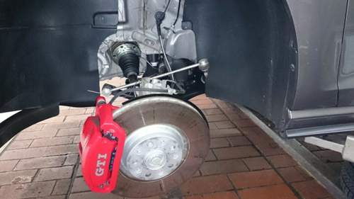

So, so habe ich das Problem gelöst, das Poltern ging mir natürlich gewaltig auf den Sack, noch schlimmer dazu das VW keine adäquate Lösung parat hat, des Weitern war mir das GTI Fahrwerk eh, na ja sag ich mal zu unstimmig in der Druckstufe einfach zu hart kurzum nicht zufrieden damit auch wenn es nicht geklappert hätte es ist einfach nicht mein Fahrwerk so wie ich mir ein Sportfahrwerk vorstelle. Die Lösung war das KW Street Comfort so habe ich drei Fliegen mit einer Klappe geschlagen 1. Klappern ist weg 2. Ich kam automatisch zu einer Tieferlegung und ich kann die Zugstufe 16fach verstellen, also auf meine persönlichen Bedürfnisse anpassen. Ich bin bisher mal gleich heute Abend knapp 100km gefahren und bin bisher sehr zufrieden damit, am Anfang des Eintauchen weich/komfortabel und dann wird es Straffer, das denke ich ist der Vorteil von einer progressiven Feder z.b. spüre und höre ich auch keine kleineren geflickten Stellen oder kleinere Frostlöcher in der Straße mehr, welche mit dem Orig. Fahrwerk deutlich zu spüren und hören gewesen waren. Ich bin auch mal kurz auf 230km/h auf der Autobahn gewesen, das Auto liegt auch satt und sicher, fährt sich keinesfalls schwammig etc. So das war der erste Bericht von meinem neuen KW Street Comfort Fahrwerk mit welchem ich bisher sehr zufrieden bin, und es mir vom Fahrverhalten auch so vorgestellt/gewünscht habe.

Mir hat hier ja kaum einer geglaubt, wenn ich geschrieben habe, dass es an den VW-Billigdämpfern liegt und das Poltern schon mit Einbau von einfachen Bilstein B8 verschwunden ist.

Geglaubt haben dir alle, es war nur kaum einer bereits das aus eigener Tasche zu zahlen.
Das die Erwartungen der Käufer über eine gute Qualität des Produktes in Verbindung mit einer akzeptablen Kundenorientierung und der damit verbundenen Kundenzufriedenheit vom Konzern nicht gewollt ist, ist ja wohl mehr als offensichtlich. Ich beürchte nur das die Verkaufszahlen 2015 deswegen nicht drastisch in den Keller gehen werden, weil es leider viel zu viele unwissende gibt die sich mit den als "Car of the Year 2014" bezeichneten Prototypen zufrieden geben ... der Kunde ist König, das war mal ....
Das Federbeinpaket kostet 1095.- wie schon geschrieben habe ich es nicht nur wegen des Klappern getauscht sondern weil ich das Original GTI Fahrwerk total unausgewogen finde, das darf bei einem Fahrzeug Einstiegspreis von knapp 30.000.- einfach nicht sein, kein Käufer würde sich bei diesem Einstiegspreis stören wenn es noch 200.- mehr wären, aber dafür ein Top Fahrwerk das geht beim GTI einfach gar nicht, eine Ikone mit bestem Ruf so einen Schrott zu verbauen hallo bitte aufwachen und schnell ändern.

Keine Ahnung, hatte beim Händler noch ein Guthaben und das wurde damit verrechnet je nachdem wo man es machen lässt zwischen 300.- und 600.- bestimmt es wurde ja noch vermessen, der ACC Sensor kalibriert und natürlich die Xenons neu eingestellt + 65.- TÜV Abnahme.

Ende vom Lied: Das (für mich nervige) Knacken der Türe konnte nicht reproduziert und daher derzeit auch nicht behoben werden, aber das (für mich unwesentliche) Gepoltere im Heckbereich wird bald durch Austausch der Stoßdämpfer behoben.
