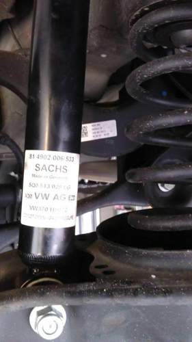

Mein Dämpferpolterundklapperproblem
am 10. November 2014 um 19:48
Bei mir ist das Poltern jetzt nach und nach wieder lauter geworden. Bei der Probefahrt hat der Meister dann befunden, dass das nicht normal ist, konnte aber auf die Schnelle keine Ursache finden. Hab dann einen Termin bekommen, wo man sich das genauer anschauen will.
Vielleicht sind es auch gar nicht die Dämpfer, denn meiner ist Baujahr 09/2014 - da müsste doch schon die neueste Dämpfergeneration drin sein oder etwa nicht ?
Ich kann mir eigentlich nicht vorstellen, dass man Bestände an älteren Dämpfern noch mit in die Produktion streut, nach dem Motto, wenn sich nur jeder Dritte beschwert, lohnt es sich ...
Laut ist das Geräusch schließlich nicht, aber es nervt schon ungemein. Ich wohne in der nordwestdeutschen Provinz - da ist seit 25 Jahren nichts an den innerörtlichen Straßen gemacht worden - naja, fast nichts. Da höre ich die Geräusche eben sehr oft.
Für dieses Poltern gibt es eine TPI (Technische Produktinformation) von VW. Die letzte mir bekannte von April 2014 besagt, dass das Problem bekannt ist und das dieses poltern keinem konkretem Bauteil zugeordnet werden kann. Ein Austausch der Stoßdämpfer bringt keine Verbesserung. Vielleicht gibt es jetzt neue Erkenntnisse. Würde ich mal nachfragen. Aber wahrscheinlich gibt es keine. Sonst hätte VW es längst abgestellt.

Das stimmt nicht, dass der Tausch keine Verbesserung bringt!
Nur weil es eine TPI gibt, heißt das nicht, das es jedes Fahrzeug betrifft. Warum auch? Es sind einfach nur außergewöhnlich viele Fahrzeuge.Und weil es nicht jeden betrifft, beweist ja nur, das es nicht zwangsläufig die Stoßdämpfer sein müssen. Ausnahmen bestätigen wie immer die Regel. ;) VW will sich da nicht festlegen. Die werden schon wissen warum.

ok, aber meiner ist Baujahr 9/2014, d.h. ich müsste schon die neuesten Dämpfer drin haben.
Schau halt nach. . . . .
wo genau muss man da nachschauen, ehe ich das ganze Auto zerlege?
Am Dämpfer ist ein weißes Pickerl. Da steht die Nummer drauf.
