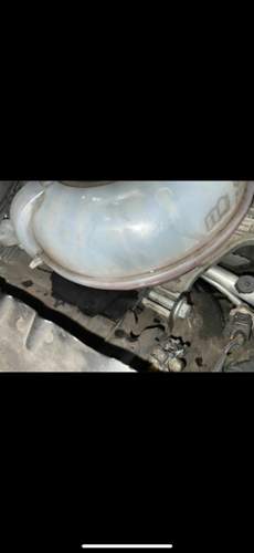

Mir ist noch aufgefallen beim letzten überkochen das Kühlwasser in der Mitte zu sehen war, kann es sein das der ganze Behälter kaputt ist vielleicht ? Habe ja nur den Deckel den man oben drauf dreht getauscht. Würdet ihr sagen auf dem Foto die Stelle wo das Kühlmittel zu sehen ist ist ungewöhnlich ?
