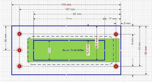

Einbau geht ohne Demontage irgendwelcher Verkleidungen.
Bei Bedarf Anleitung und Abmessungen gern per PN oder im Forum.

Bedarfanmeld. Am Bbesten im Forum, dann haben alle was davon.

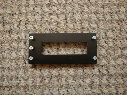

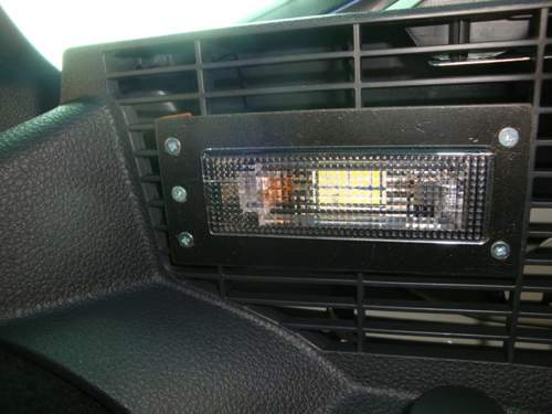

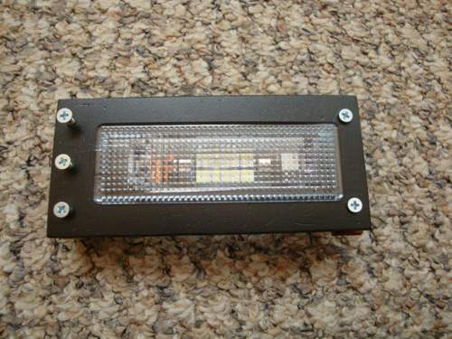

Bei „team-dezent.at“ ist alles sehr gut und ausführlich beschrieben, allerdings mit Demontage. So ähnlich hab ich’s damals beim Golf V gemacht. Beim 7-er wollte ich mir den Aufwand sparen. Also doch noch eine kurze Beschreibung:
1. aus ca. 3mm Hartplaste die Trägerplatte (Bild 1) hergestellt
2. Messing-Muttern auf Leiterplattenmaterial zur leichteren Montage aufgelötet (Bild 2)
3. Trägerplatten an die gewünschte Position anhalten und mit Seitenschneider die entsprechenden Plastestreben entfernen.

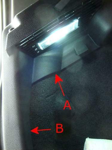

4. Kabel hinter der Verkleidung (Bild 3) nach oben fädeln „A“ und hinter die Verkleidung „B“ (Bild 3 + 4) drücken. Auf der rechten Seite dann in gleicher Weise wieder nach oben führen und mit Stromdieben an der Zuleitung zur rechten Leucht anschließen.
5. Kabel hinter der unteren, inneren Abdeckung sinnvoll befestigen.
