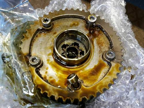

Hallo! In letzter Zeit treten gehäuft kapitale Motorschäden beim 1.2 TSI auf. 4 Schrauben vom Nockenwellenversteller lösen sich, wandern Richtung Zylinderkopf und blockieren so das Nockenwellenrad. Der Zahnriemen reißt und der Motor ist hin.

Ich arbeite in einem größeren Autohaus der VW-Gruppe. Bei uns ist es das 3. Auto innerhalb 4 Wochen. 2x VW Golf aus 2014, 1x Seat Leon aus 2014. Kilometer 7000, 11000 und 19000. 1 Privatauto und 2 aus Autovermietungen. Es werden immer die Rumpfmotoren ersetzt, da die Kolben mit den Ventilen zusammengestoßen sind. Im aktuellen Fall ist außerdem massiv Öl ausgetreten, vermutlich ein Pleulschaden zusätzlich. Die Garantieabteilungen wollen immer Fotos vom Nockenwellenrad haben. Bisher war immer ein bestimmter Hersteller schadenverursachend. Diese sind auf den Teilen vermerkt, nennen werde ich ihn nicht öffentlich.
Ich möchte hier klarstellen, dass ich nicht für die Konkurrenz o.ä. arbeite, noch hier was schlechtreden will oder gar mit VW ne Rechnung offen habe. Ich möchte lediglich wissen, ob es auch andere Betroffene gibt.

Abschließend noch ein Bild von meinen Versteller. Wär doch bestimmt noch ne weile gut gegangen oder ? 😁😁😁😁
20180410-165310
Sieht aus wie neu....😁
