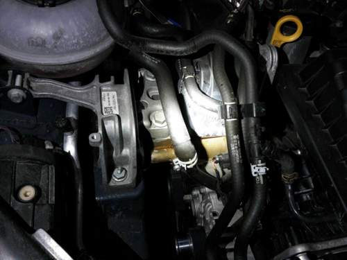

Der 7er auf dem Foto wird am Dienstag abeschleppt (bzw mit Hänger in die Werkstatt gebracht) Es läuft nicht gerade wenig Öl aus und sammelt sich unter der Zahnriemabdeckung... Ich hätte nun spontan auf nen kaputten Nockenwellen Simmering getippt... Zajnriemen is jedenfalls noch ganz. Fahrzeug wird aber so nicht mehr bewegt...

Und ists ein 1.2er? Welches BJ? Wurde die Rückrufaktion nicht durchgeführt?
1.2 BJ 2014 25.000km Von einer Rückrufaktion weiß ich nix. Aber das hier hat nix mit den schon erwähnten losen Schrauben zu tun oder ?
Würde ich nicht so unterschreiben. Die Rückrufaktion ist doch die der Nockenwellenschrauben und um die es auf den letzten 48 Seiten ging. Hast du das Fahrzeug 2015 besessen? War der Wagen danach bei VW? Ist ein Stempel im Inspektionsheft oder in der Reserveradmulde?
Ist der Wagen meiner Schwester - aber ja 2015 besessen. Service ja aber nicht bei einer VW Werkstatt.
Unter Rückrufaktion versteh ich aber das man angeschrieben wird und nicht das was bei einen Service miterledigt wird (2 Jahre is ne lange Zeit da kann einiges kaputt gehen)
Ok. Nehmen wir mal an die Schrauben sind locker - dann ist das doch mit einen neuen Versteller getan oder (solang der ZR noch nicht gerissen ist) Ist zwar auch ärgerlich ...... Also zum Glück noch rechtzeitig bemerkt.
Oder bezieht sich deine Frage wegen Service usw zwecks garantie / Kulaz usw ?
Technisch bin ich da nicht so versiert was da jetzt kaputt sein kann und was nicht.
Meine Frage war eher wieso dein Wagen die defekten Schrauben noch drin hatte, aber wenn du nie bei VW warst zum Service und keinen Brief bekommen hast, dann ist das ja die Erklärung dafür.
Garantie dürfte bei dir ja schwierig werden bei dem Baujahr und der Servicehistorie, ob es da noch Kulanz gibt weis ich nicht, mit nem guten Anwalt evtl. weil es ja eine TPI gibt und du anscheinend nicht informiert wurdest.
