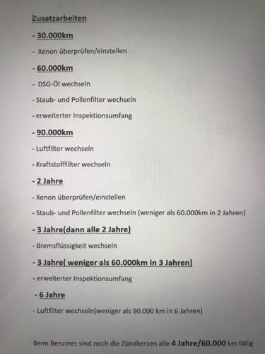

Ich sage doch, daß da einiges durcheinander ist. Eigentlich wäre die 1. Inspektion 1/2022 fällig gewesen mit Ölwechsel und Pollenfilter. Die 2. dann 1/2023 ohne Ölw. mit erw. Umfang, Bremsfl. und SW-Überpr. mit eventueller Einstellung.
Hat du oder das AH Servicenachweise? Eventuell wurde der erste Ölwechsel außer der Reihe gemacht. Anbei ein paar Infos zum Service.
Zusatzarbeiten
