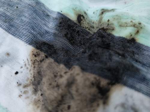

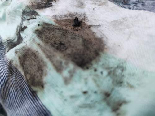

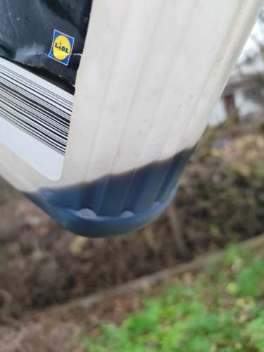

Was man unten im Kanister sieht ist aufgelöste Ölkohle, das wurde aus den Brennräumen von mir höchstpersönlich abgesaugt.
