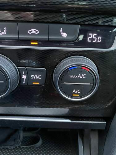

Ist das umluft? Wenn ja da rieche ich nichts und das bedeutet jetzt ?
Und wegen dem Öl Verbrauch habe ich ja auf Maximum aufgefüllt dan auf 0 gedruckt tageskilometer bis jetzt lahm keine Meldung aktuell 480 km gefahren
92715bfa-0fed-45c6-aed7-a2b3418ceb23
Das bedeutet, daß die Lüftung die Luft von außen ansaugst, deshalb hab ich ja schon mehrfach gesagt, daß du den Dichtring erneuern lassen sollst. Hast du dann immer noch komischen Geruch, mußte nochmal in der Werkstatt alles checken lassen sollst. Ich bin dann erstmal hier raus, bis du in der Werkstatt warst, langsam wird es müßig...
