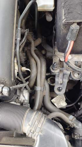

ich habe im Anhang ein paar Bilder beigefügt. Und zwar verliert mein Golf 7 1,4 Tsi BMT aktuelle Kühlmittel. Ich habe mich auf die Suche begeben und auf der Fahrerseite im Motorraum (siehe Bild) Kühlmittel gefunden.

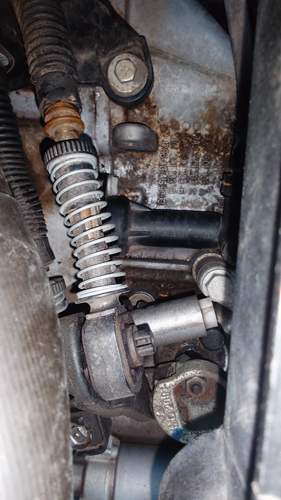

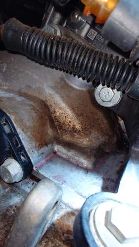

Nach gründlicher Reinigung, bin ich eine runde gefahren um zu schauen ob es aus dieser gegen auch tatsächlich kommt. Nun nach der Runde fand ich dort tatsächlich wieder Kühlmittel.
Hat jemand bereits ein ähnliches Problem gehabt, kann es ein gerissener Schlauch oder evtl etwas anderes?
Liebe Grüße und vielen danke im vorraus.
René
Motorraum Fahrerseite
Kühlmittelablagerungen
Vermeintliches austreten des Kühlmittels
2 Antworten
Hi, ja, ich hatte mal sowas, war ein Marderbiss am Kühlmittelschlauch und zwar von unten. Von oben hat man es nicht gesehen. Kontrolliere alle dort laufende Kühlmittelschläuche nach Beschädigubgen (mal die Schläuche auch zusammendrücken, dann sieht man auch die Risse besser) etc.
ich musste die Wasserpumpe ersetzen, es gab ein winziges Korrosionsloch.
