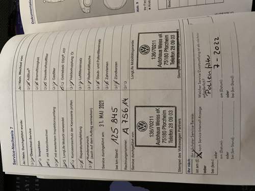

Der Durchschnittsverbrauch war bei um die 5,8-6.0 Liter bei ca. 2000 gefahrenen Kilometern, als ich ihn gekauft habe.
Eine Kilometermanipulation würde ich ausschließen, weil dazu müsste man jedes Steuergerät manipulieren und wenn ich sehe, wie lächerlich schlecht z.B die Heckschürze lackiert wurde, die Nebelscheinwerfer verbaut waren, Kabel soo schlecht gelötet, nachgerüstete Rückleuchten nicht richtig angeschlossen. Falscher Kabeldquerschnitt verlegt.. und dann macht er das perfekte Verbrechen, indem er den Kilometerstand trotz lückenlosen VW Scheckheft fälscht?
Klar, nichts ist unmöglich aber der Innenraum ist wie neu, kann nicht sein.
Der letzte Eintrag ist vom 31.05.2021 vom Autohaus VW Pforzheim. Gekauft habe ich die Kiste 11 Monate nach diesen Eintrag von VW mit Kilometerstand 128.000.
Und ich hatte den Wagen bei Kleinanzeigen gesehen, dessen Anzeige schon 4 Monate Online war.
Dann müsste demnach der Vorbesitzer in 7 Monaten über 80.000 Kilometer gefahren sein.
Ich hab nochmal nen Bild reingehängt..
Dpf-firma-barten
Scheckheft
Die meisten Kilometermanipulationen finden nicht durch ein einmaliges Zurücksetzen, sondern via Kilometerfilter statt.
Mit einem solchen Zwischenstecker zählt der Tacho nur noch die Hälfte, wenn man beispielsweise eine bestimmte Tastenkombination drückt.
Oder auch gar nicht, indem man den Tempomat einschaltet.
Das Schlimme ist dann, dass man durch Inspektionsberichte sogar eine Bestätigung des abgelesenen Kilometerstands erhält.
Übrigens zum Innenraum, ich habe letztes Wochenende den Innenraum vom Golf 7 mit fast 300.000km ausgebaut. Sah aus wie neu, da Stoffsitze.
Erst nach dem Entfernen der Sitzbezüge konnte man die Kilometer im Polster erkennen.
Aber ok, du musst ja Spaß am Auto haben, wenn du es pflegst, passt das doch.
