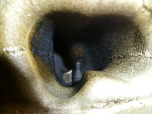

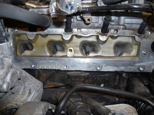

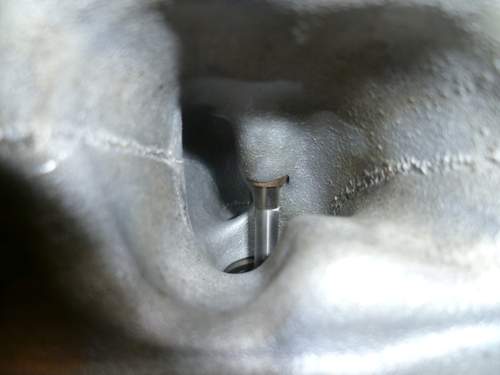

Moin,
ich wollte euch einfach mal teilhaben an meiner Erfahrung und für den einen oder anderen sicher interessant, z.B im Bezug auf Autokauf und generell Dieselmotoren von Volkswagen..
Also...
Ich habe mir ja im April 2022 einen Golf 7 - 2.0 TDI gekauft und ehrlich gesagt habe ich mich vorher kaum über das Modell informiert.
Mich hat sofort die Ausstattung überzeugt und das Fahrgefühl ( vorher ne nackte Muddi Golf 4 gefahren mit 1.4 16v )
Da liegen natürlich welten zwischen...
Jedenfalls habe ich soviele Berichte gesehen, ob Autodoktoren oder hier im Forum über total versiffte Ansaugbrücken, Drosselklappen und AGR´s..
Da dachte ich mir, ich werd dem kleinen mal ne Wallnussgranulat Reinigung spendieren und die Dichtungen gegen neue ersetzen..
Dann kamen die Bilder vom Motor und da dachte ich dann, hätte ich mir auch sparen können, denn schaut selbst:
Der Typ der mein Auto gereinigt hatte, meinte zu mir dass er auch überrascht war, wie wenig Verkokung das Auto generell hatte.
Ich hab auch noch Bilder von der Drosselklappe und AGR, die sind aber so gut wie nicht schmutzig gewesen.. er meinte auch die Ansaugbrücke hat er nur mit dem Lappen durchgewischt und gut..
Meint ihr, dass liegt daran dass ich Euro5 habe? Oder weil ich kein 23x4 Update hab? Ich finde für 135.000 Kilometer sieht der super aus!
Der 2.0 TDI scheint n ganz feiner zu sein.. 6 Liter Verbrauch bei sportlicher Fahrweise und mit DCC sowieso ein Traum.
Ventile nach der Reinigung
Ventile vor der Reinigung
Nach der Reinigung
+2

@Kreidos schrieb am 10. Januar 2023 um 00:33:39 Uhr:
er meinte auch die Ansaugbrücke hat er nur mit dem Lappen durchgewischt und gut. ...
Wenn er davon wirklich überrascht war, dann ist das bedenklich. Hättest Du hier mal vorher gefragt und nicht so viel die Märchenstunde der Autodoktoren geschaut, dann hätte Dir sicher jemand gesagt, dass verkokte Ansaugbrücken nur bei Benzinern ein Problem sein können, aber nicht bei einem Diesel. Geschadet wird die Behandlung allerdings wohl auch nicht haben. Und jedenfalls sieht er jetzt so sauber aus, wie er mal vom Fließband gekommen ist.

@Daemon_Baird die Hochdruck AGR ist auf den Bildern von TE sogar zu sehen.
Der Anschluss ist beim Euro 5 Motor verschlossen.

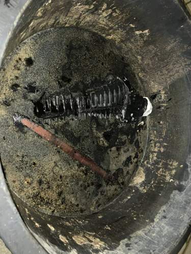

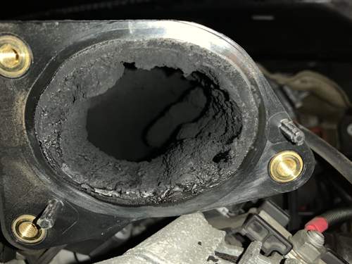

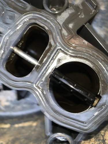

Meine Frau hat ein BWM 2.0 Diesel Euro 5. Habe letztes Jahr auch mal die Ansaugbrücke usw gereinigt. Ein Fass mit Lauge und Waschmittel. Bor da kam ein Schlamm raus. Seit dem läuft er wieder seidenweich und verbrauch 0,7 Liter weniger. Vorher ist er immer ausgegangen, wie so eine Art Abwürgen, trotz Automatik Mein VW 2.0 TDI Euro 6 hat jetzt auch 140.000 km gelaufen. Wollte das auch mal in Angriff nehmen. Aber ich glaube ist ein bisl aufwändiger alles mit Ansaugbrücke demontieren usw.
