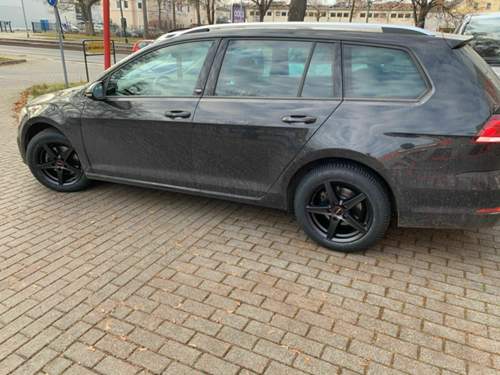

Guten Abend,
ich bin gerade etwas verwirrt:
IST Zustand:
Dijon Felge
mit Conti Contact TS815 205/55 R16 91V montiert
Soll Zustand:
gleiche Felge, ABER
mit Michelin Primacy 205/50 R17 93V
Passt der 205/50 R17 auf die IST Felge??
Ich bin was Reifendimensionen angeht sowas von "doof".
Danke für ein kurze "Passt" - "Passt nicht".
VG Peter

Die 205/50/17 sind ab Werk Allwetterreifen, ich persönlich fahre die Größe als Winterreifen und finde die Dimension sehr ausgewogen wenn man nicht in Wintersportgebieten unterwegs ist.
Für den Sommer eine ausgewogenen Kombination aus Optik/Verbrauch/Fahrdynamik...

Wenn ich mir 205er montiere würde ich keine 7,5 Zöller nehmen denn die sind auch schwerer.
Alles was technisch möglich ist, muss nicht vernünftig sein.

Wenn die "Serie" sind, dann wahrscheinlich 6x17 mit 205/50R17?😕
Die 7 x 17 wurden Original nur für Sommerbereifung angeboten genau. Die 6 x 17 sind für Allwetterbereifung.
Genau, das sind die Dimensionen. Sehen auch bescheiden aus, so weit drin stehend. Aber die Felgen an sich sind schön, vor allem wenn frisch geputzt! 🙂
Ich fahre jetzt 7,5j et45 mit 205/55/r16.
Wäre für mich keine Alternative! Da sehen die Dijon besser aus.
Eine Alternative zur fehlenden Sicherheit war es für mich allemal. Mir gefällt es.
