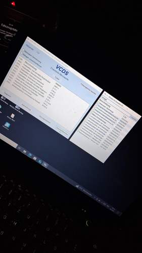

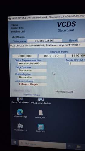

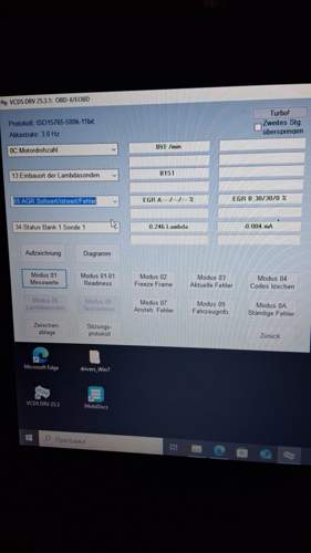

Hallo. Gruss Euch alle. Kann jemand mir helfen zu verstehen? bin neu mit vcds und hier bin, weil, probleme mit golf 😀 er zeigt mir dpf ist 69.6g verstopft. Heute in werksttat, "dpf reinnigen" 120eur... jetzt, immer noch 69.6... wtf... aber, mir ist nicht klar, EGR A zeigt er keine werte.. EGR B doch.
Und ab & zu fehler lambda sonde sporadisch... keine ahnung leute...
Danke im voraus

Für 120€ eine DPF Reinigung?
Okay, lassen wir das mal außen vor.
Sollten die wirklich den DPF gereinigt haben, haben sie die Werte nicht angepasst.
Momentan läuft er noch auf Anschlag.
0,170l ölaschevolumen/ Grenze ist 0,175l
Aschemasse 69,6gr / Grenze 80gr.
Dem MSG muss "gesagt" werden, dass der DPF gereinigt wurde, wenn er wirklich gereinigt wurde.
Bin kein Fachmann aber ich denke das die eine Zwangs Regeneration gemacht haben. Und wenn der Filter voll ist dann bring das nichts mehr.
Neuer DPF oder Freibrennen lassen.
Und dann was der Kollege vor mir geschrieben hat. Der hat ja anscheinend Ahnung davon.
