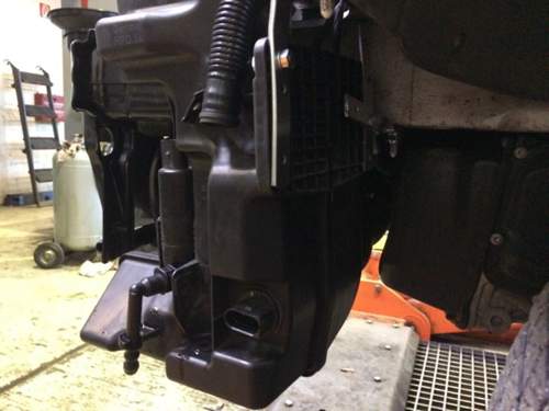

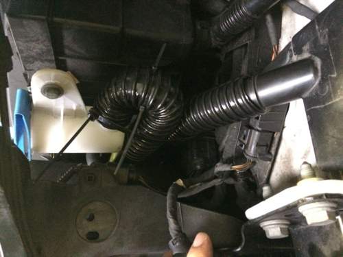

Montag und Dienstag hab ich es nochmal gewagt und nun ist die standheizung in meinem GTD verbaut. Wasserbehälter sitzt nun links. Etwas Fummelarbeit bis er richtig sitzt aber machbar.
Wollte mich an der Stelle hier bedanken an alle die die mir geholfen haben. Besonderer Dank an jürgen3112 der mir per Pn viel geholfen hat.
Kleine Frage zum Schluss: woran seh ich bei der Fernbedienung ob der on/off Befehl bestätigt ist?
Im Anhang noch Bilder zum Wasserbehälter links.
