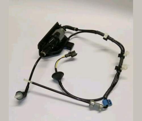

Ich hab ein komplett neues Dosierpumpenset von VW für 175€ gesehen. Also mit Entnehmer, Kabel, Halterung,.... alles was man hinten am Tank braucht.
Zuerst hat mich der Preis etwas abgeschreckt, aber so hab ich das und zwar neu. Was meint ihr?

Hab das komplette neue VW Dosierpumpenset gekauft (siehe Bild). Damit hab ich für die nächsten Jahre hoffentlich Ruhe.
Spritleitung hab ich 5m von Webasto bestellt, werde Schlauchverbinder und - schellen benutzen. Thx @schnubbi.

Standheizung funktioniert. Gestern Abend noch die Spritpumpe eingebaut und verkabelt. Bin echt froh von VW das Komplettset original zu haben. Alles passte auf Anhieb und man sah jedem Teil gleich an wo es hingehört.
