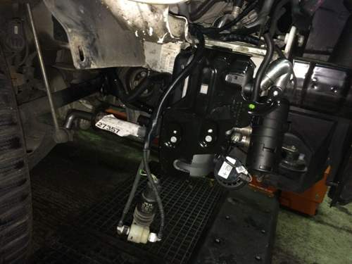

Ich habe am Tank den freien Nippel für die Entnahme genutzt, aber da kommt ja auch ein Entnehmer rein. Die Dosierpumpe an den Tank gehängt, der Halter war bei mir vorhanden (ich würde fast behaupten, dass der an jedem Golf-Tank dran ist). Hält bombenfest, sonst würden ja reihenweise die Pumpen abfallen bei Fahrzeugen, die ab Werk mit Standheizung ausgerüstet sind.
Kraftstoffleitung habe ich keine Originale genommen, weil mir das nicht nur zu teuer war, sondern der Tausch der 3-fach-Leitung auch zu aufwändig erschien. Die habe ich von Richter Standheizung bezogen. Alles andere ist Original.
Nach knapp zwei Tagen Arbeit war gestern alles verbaut, Leitung gelegt etc.

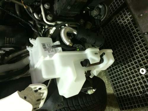

Beim letzten Arbeitsschritt, Stoßstange meines gtd montieren, kam allerdings der schwunghaften tritt in die Eier:
Mit dem neuen wischwasserbehälter, der weiter außen sitzt, passt die Stoßstange des gtd nicht mehr drauf weil der Nebelscheinwerfer kein Platz mehr findet. Also zwei Tage Arbeit nochmal für nix. Alles nochmal in knapp 7h zurück gebaut.

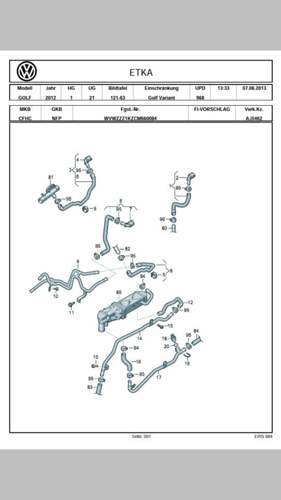

Nun hätte ich noch bis morgen/übermorgen es n Komplettpaket abzugeben für den original Einbau mit:
Heizgerät und allem Zubehör, Original VW abgasrohr und den original VW Wasserschläuchen und dem doppelrohr ( Bildnr 6,8,9) Klimabedienteil mit Automatik und Sitzheizung,

Bei GTI/GTD/R ist da kein Platz für den Waschwasserbehälter. Denn musst du modifizieren dann passt der auch.

Ja, in meinem GTD ist eine Webasto Thermo Top V mit den meisten original VW Teilen.
Den Wischwasserbehälter kann man einfach auf die Fahrerseite bauen, Halter selbst anfertigen.
Die beiden Wischwasserschläuche für die Scheiben kann man einfach verlängern und vorne durch den Querträger hindurch auf die Fahrerseite führen. Die Kabel für die Pumpen ebenso.
Die Schläuche von einer evtl. vorhandenen Scheinwerferreinigungsanlage einfach von rechts nach links tauschen. Das passt dann sofort ohne weitere Änderungen.
Den weißen Einfüllstutzen habe ich eingelagert und einfach einen großen passenden Gummischlauch auf den Behälter gesteckt. Der sitzt jetzt zwischen Luftfilterkasten und Scheinwerfer.
