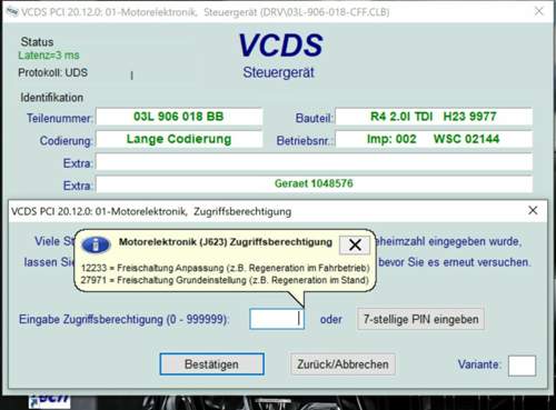

Sobald du in VCDS aufs Motorsteuergerät zugreifst, gehst du auf Codierung 2 / "Zugriffsberechtigung" und dort wird dir dann ein Login -Code angezeigt zum Aktivieren der GRA.
Codiert über die Codierungsassistenten wird beim Golf 6 in der Regel nichts, geht nur über Login

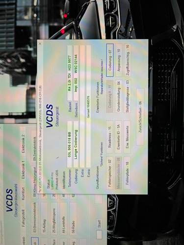

Bei mir erscheint im VCDS das Codierung || grau also ich komme nicht drauf.
Mein Fahrzeug: Golf 6 GTD, 2.0, 6Gang Manuell, 10.2011
.jpg
Dann probier's Mal unten rechts mit Zugriffsberechtigung 🙂 der Diesel will das so rum. Dann schaltest du mit dem Login Code (wird dir beim drüber hovern angezeigt) die Codierungen frei
Da krieg ich Folgende zwei 'login Codes' und durch beide werden die 'Codierung || - 11' nicht freigeschalten.
