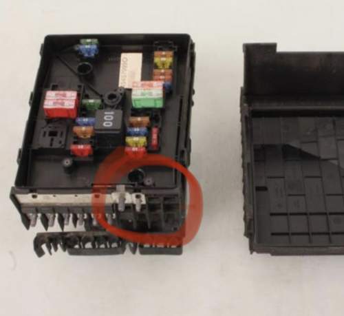

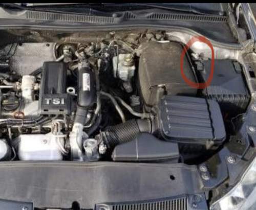

Die Lampen sind in Deutschland zugelassen. Jedoch nur unter bestimmten Voraussetzungen. Da ich diese Lampen erst in Schweden montiere und nutze, sollte es keine Probleme geben. Die Lampen habe ich an dem Massepunkt auf dem 1. bild angeschlossen. Minus am Sicherungskasten (2.Bild). Angesteuert wird die Lampe von einem Relais. Das Steuersignal habe im vom Fernlicht abgegriffen. Lampen gehen somit an wenn ich das Fernlicht einschalte. Alle Lampen sind einzeln mit einer Sicherung abgesichert. Wie ist das, werden die Lampen von der Batterie während der Fahrt versorgt oder werden die Lampen direkt von der Lichtmaschine versorgt? Versetze ich mit den Lampen die Batterie sowie den Generator in eine „Stress“ Situation, oder können die Lampen langfristig ohne Verschleiß betrieben werden?
Viele Grüße und vielen Dank für die Infos
Wenn der Motor läuft versorgt die Lichtmaschine alle Verbraucher im Bordnetz. Am Potentialverteiler wirst Du wohl Plus und nicht Masse/Minus angeklemmt haben... wichtig ist bei allem das die Leitungsquerschnitte halt ausreichend dimensioniert und entsprechend abgesichert sind. Ich wüsste nicht wo da Stress oder Verschleiss eintreten sollte - wenn alles ordentlich gemacht wurde und es nicht irgendwo kokelt.
Wenn auf dem Sicherungsblech noch ein geegneter Abgang verfügbar gewesen wäre, dann wäre ich hier drauf gegangen und nicht auf die markierte Stelle.
