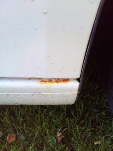

Hier stelle ich mal meine Rosti-Golf 5 vor...............vielleicht ist sowas interessant für andere.
Kurz zum Fahrzeug: Es ist ein Golf 5 TDI, 105PS, Bj 2004, 2-trg, 260tkm gelaufen.
Rostbefall der Schweller, Links und Rechts. Rost kommt von innen, von außen nicht sichtbar, wenn sichtbar dann zuspät. Zudem noch Rost an der gesamten bodengruppe im Hinteren Fahrzeugbereich oberhalb vom Tank und Hinterachse, sowie auch Rost in den Hinteren Radhäußern.
Die anfangs Roststellen an den Schwellern hatte ich schon vor Jahren bemerkt, damals war das Fahrzeug ca.7- 8 jahre. Jetzt ist er 13 Jahre........und jetzt ist er großem bogen durch die TÜV Prüfung gefallen, mit Recht.
Am Fahrzeug wurden die Schweller Herrausgeschnitten, und beidseitig neue eingesetzt.

ich bin jetzt auch im Club der Golf 5 Rostigen. Bin am Freitag durch die HU gefallen, weil der Schweller links auf einer Länge von ca. 15 cm komplett durchgerostet ist. Hat man von außen nicht gesehen, weil der Unterbodenschutz alles noch gut zusammengehalten hat, aber der GTÜ-Prüfer kennt die Stellen und hat mit der Faust darauf gehaut, so dass jetzt unter dem Unterbodenschutz alles zerbröselt ist. Kosten für die Instandsetzung: ca. 1000 Euro, Wert des Autos (Diesel) nach 13 Jahren und 270000 km: max. 1500 Euro wenn er o.k. wäre, aber der linke Kotflügel ist auch noch verrostet. Macht also keinen Sinn mehr, das Auto zu reparieren... Schade, nach 13 Jahren sollte man heutzutage nicht mehr ein Auto auf den Schrottplatz fahren müssen.
Such´ Dir halt einen Schrauber/fähigen Schweißer, der Dir das für einen annehmbaren Preis macht. Wegen einer solchen Geschichte fährt man doch kein Auto auf den Schrottplatz.

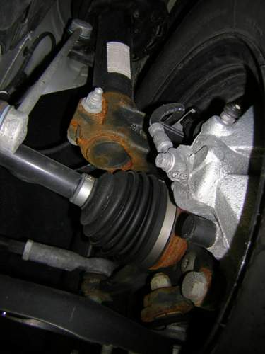

Ich hänge mal ein Bild an, ist aus dem Forum, nicht unserer. Zeigt einen fast neuen Golf nach dem ersten (!) Winter.
Rost Golf Unterboden
Hat mein TÜVer auch gesagt, Schweller Golf 5 guckt er genau hin. Schlimmer als Golf 4.

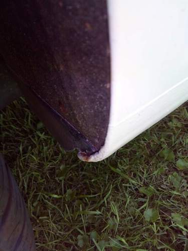

Bei mir bahnt sich auch was an. Bj. 2007, 215 000 km
Sieht aus als ob die Kotflügel vorne rosten, dann hinten am Radlauf. Der Unterboden wurde im Alter von 6 1/2 Jahren von VW auf Kulanz-Basis abgeschrubbt und neu gemacht. Hält bis jetzt einigermaßen.
Was tun an den Kotflügeln und am Radlauf ?
Siehe Pics.
Img-20190629-121508
Img-20190629-121534
Hinten ist bei mir auch so. Und dazu um das Emblem der Heckklappe. Kotis hab ich schon bearbeitet.
