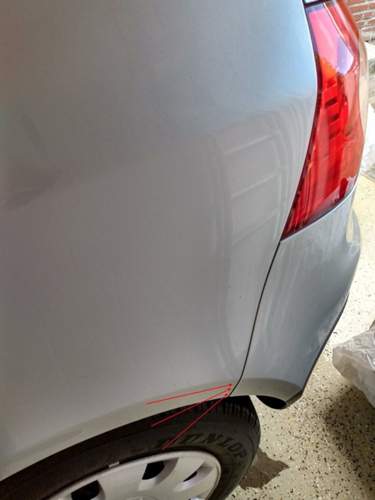

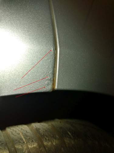

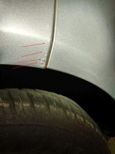

fahre einen Golf 5 1.4 80 PS aus EZ 1/2008 mit 177.500 km.
Im April 2023 wurde der Schweller auf der Fahrerseite für EUR 1.600,00 ausgestauscht, leider gibt es neue Rostprobleme.
Auf der Fahrerseite gibt es bei den Radläufen deutliche "Rostpickel", auf der Beifahrerseite fühlt man sie schon, sieht sie aber noch nicht.
Die Karroserie Werkstatt die den Schweller getauscht hat will für eine Seite 850,00 Euro. Hinten ist es natürlich schwierig eine günstige Reparaturvariante zu finden, da meistens immer eine Spotlackierung notwendig ist und der Rostbefall auch aus em Metall entfernt werden muss, da er ansonsten immer wieder kommt.
Bei dem hinten Radlauf (Kotflügel) ist natürlich ein einfacher Austausch nicht möglich, sodass immer etwas mehr Arbeit aufgewendet werden muss.
Jetzt kommen mit Zweifel noch weiter Geld in das Auto zu investieren, obwohl der Motor top läuft, aber das Auto wird nicht jünger. Nächstes Jahr ist auch noch der Austausch von Zahnriemen und Wasserpumpe fällig wird auch nicht günstig, den Wagen schätze ich auf maximal 2.800 Euro.
Was meint Ihr darf eine solche Reparatur kosten?

Warum willst du sowas reparieren? Es ist ein rein kosmetisches Problem und wird auch noch einige Zeit ein solches bleiben.
Man könnte da ein wenig rumschleifen und die Stelle sandstrahen und dann mit dem Pinsel grundieren und passende Farbe draufschmieren. Würde nicht schön aussehen, aber der Rost wäre gestoppt.
Es ist also rein die Frage, welche Ansprüche du an die Optik hast.

Beim Rost gebe ich dir recht: Wenn man keinen Wert mehr auf die Optik legt, kann man den Rost auch abschleifen, das Blech mit Rostumwandler einpinseln und dann Farbe drüber streichen. Oder wie wir es in den 70ern, Anfang der 80er gemacht haben: Der schwarze Unterbodenschutzstreifen wurde von Jahr zu Jahr höher 😁! Und mit dem dicken Pinsel aufgetragen. 😛

Wenn bereits soviel Geld in das Fahrzeug investiert wurde, würde ich den Golf 5 gar nicht mehr verkaufen und ihn bis zum bitteren Ende fahren.
Mein 5er ist mit seiner Laufleistung wahrscheinlich keine 2k mehr Wert, Tacho Manipulation, 209.930 Angezeigt, 356TKM im VCDS Ausgelesen. Ich kann mich glücklich schätzen, einen Golf mit über 350TKM zu besitzen der noch Top im Schuss ist, was Motor und Getriebe anbelangt. Ich habe damals 3000€ gezahlt und habe die durchgerostete Schweller Links / Rechts nicht gesehen. Karosseriewerkstätten haben mir Kostenvoranschläge im 3000+ Bereich angeboten, mein Freundlicher hats für 1000€ beidseitig mit vorgefertigten Blechen bis zum Türeinstieg gemacht, die Lackierung mache ich selbst (Schönes Schwarz bei blauem Lack)
Die Kotflügel Links deutliche Roststelle und Rechts Ausblühungen werde ich jetzt im Sommer auch selbst behandeln, Radläufe komplett anschleifen, ggf. Spachteln wenn nötig und Beilackieren.
Ich Rate dir davon ab, 850€ für eine Seite zu zahlen, das kann man ja schon als Wucher bezeichnen. Da sitzt ein Professioneller Lackierer keine 2 Stunden dran und das Material kostet auch keine 200€.
Such dir auf YouTube eine Anleitung zum behandeln von Roststellen an den Radläufen, da gibt es Zahlreiche Videos von. Das wirst du schaffen, ich glaub daran, selbst als Laie machbar.
Wohlbemerkt bin ich kein Fahrzeuglackierer, jedoch Maler u. Lackierer Meister.
Auch die hinteren Radläufe sind kein Problem, du hältst dich einfach an der Kante entlang, wie erwähnt einfach nach YouTube Videos schauen, dann wird das ganze ein Kinderspiel. Du musst dich nur trauen, kaputtmachen kannst du da nichts, glaub mir. Hab vertrauen in dein Können.
Den genauen Farbcode deines Fahrzeugs findest du im Kofferraum wo sich das Reserverad befindet. Einfach mal nachschauen oder ein Foto hier rein schicken, dann kann man dir weiterhelfen.
Vielleicht gibt es hier sogar schon ein Leitfaden dazu, das weiß ich allerdings nicht genau.
