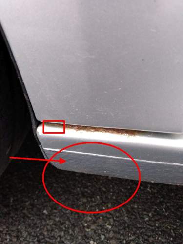

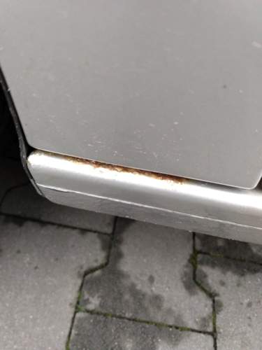

fahre einen Golf 5 aus EZ 1/2008 mit 167.000 km.
Im April 2023 wurde auf der Fahrerseite der untere Schweller wegen Rost komplett ersetzt für ca. 1400 Euro mit Lackierung.
Jetzt sehe ich auf der Fahrerseite, unterhalb der Tür, erneut eine starke Roststelle. Im April 2023 war die Stelle schon sichtbar, aber bei weitem nicht so groß, evtl. 3 bis 4 cm.
Kann mir einer sagen mit welchen Kosten ich hier rechnen kann? Technisch läuft der Wagen einwandfrei, aber wenn das wieder 1400 Euro kostet.
Bin kein Fachmann, muss jetzt der obere Schweller raus oder wie geht man hier vor?
Vielen Dank

@jd_cort schrieb am 9. November 2023 um 20:07:44 Uhr:
Es gibt keinen unteren oder oberen Schweller. Es gibt nur einen Außen- und einen Innenschweller. Der Außenschweller geht bis unter den Türgummi. Bei dir wurde wohl die untere Hälfte des Außenschwellers ersetzt, d.h. der Außenschweller wurde durchgschnitten und durch neues Blech ersetzt.
Für mich ist das ein Reklamationsfall. Bei der Reparatur vor ein paar Monaten hat man offensichtlich nicht den ganzen Rost beseitigt. Da muß die Schwellerspitze schon von innen massiv verrostet gewesen sein, daß jetzt nach ein paar Sommermonaten so eine fette Roststelle entstanden ist.
Würde ich auch reklamieren. Definitiv.
Danke für die Antworten. Die haben den unteren Schweller komplett getauscht. Erst sagten Sie es wäre nur ein kleines Stück, dann musste der komplette Schweller raus. War eine Karossiere Fachwerkstatt mit über 20 Jahren hier vor Ort.
Das Teil war vorher ungefähr so groß wie ich es oberhalb markiert habe. Der Wagen steht in einer belüfteten Garage. Ist der Wagen mal nass bleibt er draußen stehen bis er trocken wird.
Da bin ich mal gespannt was die sich davon annehmen.

@jd_cort schrieb am 9. November 2023 um 22:25:42 Uhr:
Dubioser Laden - daß es meist nicht bei einem kleinen Stück bleibt, ist eher die Regel. Gab es denn einen Kostenvoranschlag oder lief das nach dem Motto "wird so teuer wie es halt wird"?
Ein Auto darf auch nicht in eine paar Monaten so wegrosten, wenn es in der Nässe steht. Auf dem Bild sieht es so aus, als ob auch die vordere Ecke gleich durchbricht - da scheint der Rost schon von unten den Lack anzuheben.
Da bin ich gespannt, wie sie das erklären wollen. Da muß man ja schon absichtlich wegschauen, um den Rostschaden nicht zu sehen. Spätestens wenn der Schweller aufgeschnitten war, hatte man es sehen müssen.
Ich würde mit dem Endoskop in den Schweller schauen (lassen) - womöglich gibt es da noch weitere Überraschungen. Aber natürlich nicht bei dem Laden, sondern bei eine vertrauenswürdigen Werkstätte. Eventuell wurde da nur ein Blech draufgeklatscht und der Innenschweller ist auch verrottet. Dann gibt es bald beim TÜV die nächste böse Überraschung.
