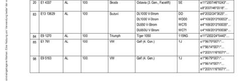

Ich habe gerade gesehen, der Golf 4 hat seit heute die Zulassung für die Osram Nightbreaker LED H7 Leuchtmittel als Abblendlicht. Die zulässige Scheinwerfergenehmigungsnummer ist E1 761. Das wäre dann die Nummer für die Standard Scheinwerfer von Hella. Ich glaube meine von Valeo haben eine andere Nummer.
Ein Adapter wird, wie es aussieht nicht benötigt.

Also Rückseite nicht auf Glas und da links von Valeo müßte die Zahl E1 761 stehen wenn es ein Scheinwerfer ist, der Zulassung hat.
Wenn da wegen der Nebelscheinwerfer eine andere Zahl steht nützt es da was mal bei Osram an zu fragen oder kann man es dann generell abhaken ? Danke
@Chrishenne schrieb am 6. März 2023 um 22:57:27 Uhr:
@GTITyp schrieb am 6. März 2023 um 22:42:11 Uhr:
So muss das aussehen mit der nummer. Sind aber alles hella scheinwerfer und keine valeo. Für die Valeos scheinwerfer bekommt man aktuell noch keine Zulassungen.
Habe gerade bei Osram auf der Seite die Zulassungen für die LED Birnen für den Golf 4 nochmal überprüft, und tatsächlich stehen mittlerweile sowohl die E1 761, als auch die E9 5163.
Hoffe das hilft den Valeo Scheinwerfer Jungs weiter. PS: Bin drauf gekommen, weil mein Golf rechts Hella, und Links den Valeo drinnen hat??
Auszug Osram LED Golf 4 November 2023
Ist das eine Frage? Weißt du nicht genau, welche du Scheinwerfer du drin hast?
Die E1 761 und die E9 5163 stehen schon sehr lange da drin.
Bis vor kurzem stand allerdings noch ein Slash hinter E1 761, was zu einigen Missverständnissen führte.
