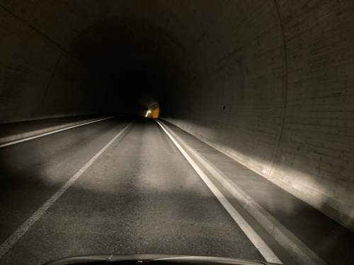

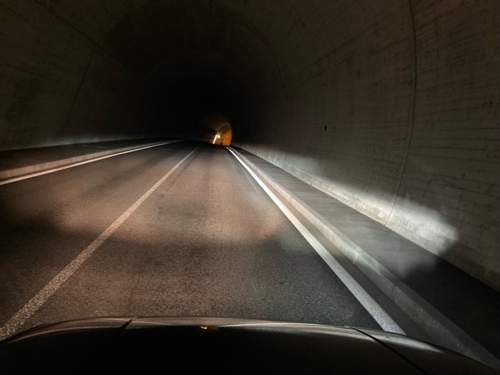

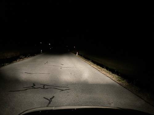

Ich konnte mich doch noch überwinden, auf der rechten Seite die LED einzubauen. War wie immer eine Fummelarbeit, wie der Vorredner Zieleitz schon sagt. Für die linke Lampe kommt die Stoßstange aber runter.
Die Bilder sind vielleicht von der Farbe her nicht ganz originalgetreu, aber ich bin wirklich sehr begeistert! Die Hell-Dunkel-Grenze ist trotz der alten, schon leicht inwendig verschmutzten Scheinwerfer sehr sauber. Vom Gefühl her kaum bis wenig Licht, das über die Grenze hinausstreut. Der rechte Fahrbahnrand ist toll ausgeleuchtet. Vom Gefühl her ein Stück besser, im Vergleich zum serienmäßigen Xenonlicht von Bosch/AL - bei denen kommt mir aber die Hell-Dunkel-Grenze etwas schärfer vor.
Bin gespannt, wenn die zweite Lampe verbaut ist und die Scheinwerfer dann passend eingestellt sind. 🙂
Fahrzeug ist ein Golf IV GTI „25 Jahre“, EZL: 11/2001, Scheinwerfer Valeo;

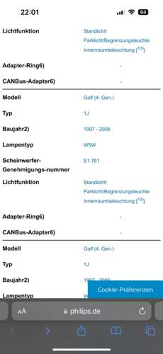

Es gibt mittlerweile von Phillips zugelassene W5W als LED
@Tom1182 schrieb am 12. Oktober 2023 um 22:01:38 Uhr:
@Zieleitz
Oh wow, vielen Dank für den Hinweis! Dann ist bald alles in LED Optik.

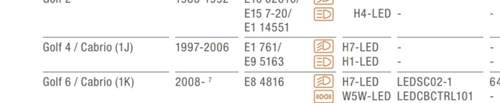

Blöde Frage, aber seid ihr euch sicher mit den Valeo Scheinwerfern? Laut AGB sind die H7 nur für die Hella Scheinwerfer und die H1 nur für die Valeo freigegeben.
@G4life schrieb am 15. Oktober 2023 um 12:53:52 Uhr:
falsch gelesen Hella/Valeo steht da, allerdings nur in D bis jetzt
Also so wie auf dem Bild hier steht es ja auf der Seite von Osram. Und beim Golf 4 stehen ja jetzt beide drin (E1 und E9). Ich glaub es verwirrt etwas dass auf der Höhe von E1 die H7 LED steht und auf der Höhe von E9 die H1 LED. Meiner Meinung nach macht der "/" den entscheidenden Unterschied, welcher hier meint "für E1 bzw. E9", oder "für E1 und E9"
Oder denke ich da vielleicht falsch? 🙂 würde ich bei mir nie ganz ausschließen😁
Ja in der Tabelle ist das schon etwas verwirrend dargestellt. Jedoch:
In der ABG der H7 steht beim Golf 4 bei der Scheinwerfergenehmigungs Nr. nur E1 761 drin.
Bei der H1 ABG jedoch nur E9 5163.
Das verwirrt mich jetzt Maximal, denn wenn die H7 für beide Scheinwerfer zugelassen sein sollte, müssten doch zumindest in der ABG der H7 beide Nummern drin stehen, oder?
Ich würde auch sagen, dass der Slash eindeutig auf beide hinweist - H1 und H7 für Hella und Valeo.
Edit: Siehe auch in der Liste ganz oben bei Alfa Romeo. Hier ist es eindeutig zu verstehen.
