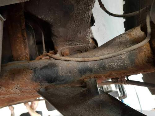

Ich war mit meinem Golf ,den ich neu habe, in der Werkstatt zum Ölwechsel. Als ich ihn abholte wurde mir gesagt, das sie mich mit dem Wagen in diesem Zustand eigentlich nicht mehr den Hof verlassen dürfte, da die Hinterachse durchgerostet sein. Was die Reparatur kostet konnte man mir nicht sagen, da evtl. noch mehr ausgetauscht werden müsste! Ich durfte dennoch nach Hause fahren und versprach den Wagen nicht mehr zu bewegen und das tue ich auch...
Meine Frage ist jetzt, was kostet so ein asustauscht der Hinterachse und was könnte noch dazu kommen?

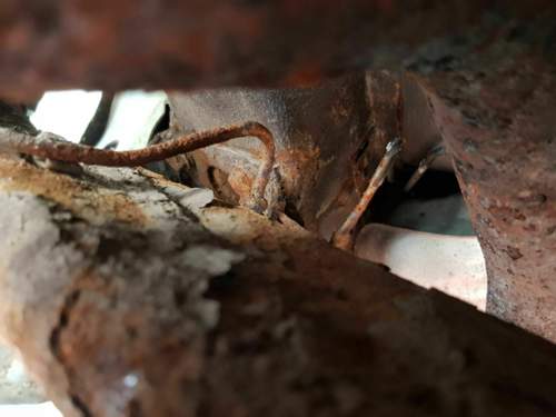

Da soll ein Loch erkennbar sein. Ich hab noch andere Bilder
Img-20210806-wa0005
Img-20210806-wa0006
Zu den neu dazugekommenen Fotos: Ist schon reichlich vergammelt. Die berühmte "Sollroststelle" siehe mein Foto, sieht zumindest am Foto gerade noch ok aus, aber das schliesst ja nicht aus, dass es evtl. woanders noch ne Durchrostung gibt.
Ich hab noch kein Loch entdeckt am Foto. Aber zumindest die völlig vergammelten Bremsleitungen würde unser TÜV hier keinesfalls mehr akzeptieren.
Ok da braucht man mehr neu.
Vor kurzem hat der noch nen gebrauchten ESD drunter gebaut also dein VK ist wahrscheinlich ein mit allem Mitteln gewaschener. Schreib die Kohle ab und Verkauf den an den nächsten der den Schlachten möchte geb auf keinenfall die TÜV Unterlagen mit und bescheinige nichts diesbezüglich und wenn du den Wagen nicht an einen Händler verkaufst mach einen Kaufvertrag wo alle Mängel die dir jetzt bekannt sind drinsteht und lass dir unterschreiben das der Wagen nicht mehr Verkehrsicher ist.

Die Achse, man sieht zwar kein Loch auf den Bildern, aber eine so stark optisch verrostete hab ich noch nicht gesehen (hab aber schon 3mal eine neue Achse verbaut wegen durchrostung (an unterschiedlichen Golf4 innerhalb meiner Familienwartung)
Nur die Bremsleitungen denen trau ich definitiv nicht mehr wenn da eine Vollbremsung kommt und die richtig Druck bekommt besteht ne gute Chance das die Platzen.
